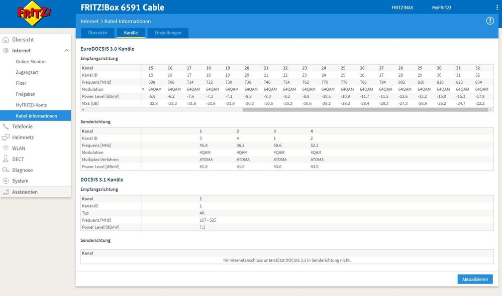

Hallo Vodafone Team,
seit ca. 1 Woche haben wir mit unserem Internetanschluss Ping Probleme. Anbei habe ich einen Ping Plotter Auszug und unsere Kabel Kanäle. Welche Informationen benötigt ihr noch um uns zu helfen? Wir haben per Ethernetkabel direkt an der Fritzbox sowie per WLAN getestet, immer das gleiche Ergebnis.

Hi denine88,
die Werte der FRITZ!Box sehen überhaupt nicht gut aus und das würde ich mir gerne genauer anschauen. Sende mir dazu Deine Kundendaten (Name, Anschrift, Kundennummer, Geburtstag) in einer privaten Nachricht und gib dann hier Bescheid, dass Du die Daten übermittelt hast.

Hallo denine88,
das andere Modem im Gebäude hat auch Probleme mit dem Signal. Das muss ein Techniker in Ordnung bringen, stimmt die Nummer ***444 noch? Kommst Du an die Hausanlage ran und sind in Deinem Haushalt Symptome aufgetreten, die im Zusammenhang mit Covid-19 stehen könnten?
