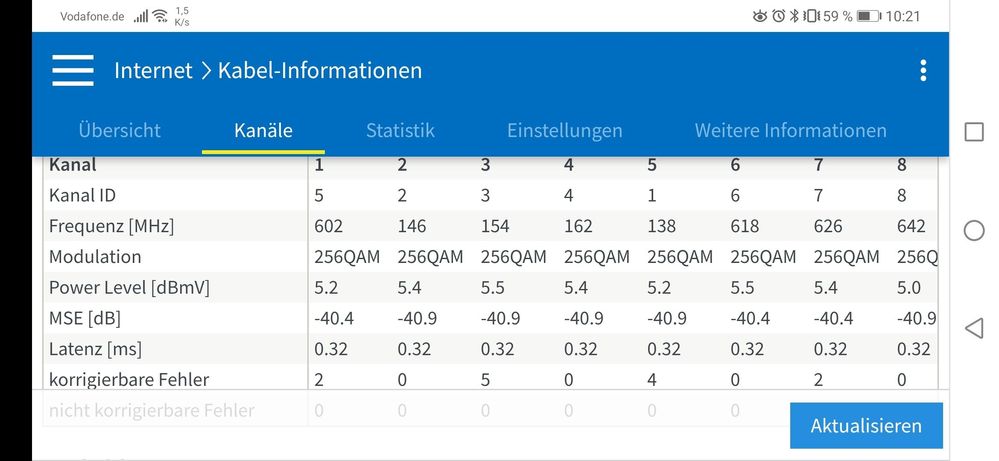

ich hab seid ein paar Wochen das Problem dass ich die Fritzbox6490 täglich neustarten muss, um wieder darüber TV schauen zu können DVB-C. Meistens gegen 22Uhr wenn ich die Android TV Box starte sagt mir die Fritzbox TV App das ich den Sendersuchlauf starten soll. Wenn ich dann die Fritzbox neu gestartet habe, funktioniert wieder alles ohne Probleme bis zum nächsten Abend. Ich habe hier etwas über die Pegel gelesen aber bin mir nicht so sicher ob ich das richtig interpretiere.
Ich hab heute vormittag mal paar Screenshots per Handy gemacht.
Davor 1Davor 2Danach 1Danach 2
Vllt kann ja jemand drüberschauen bevor ich bei der Hotline anrufe.

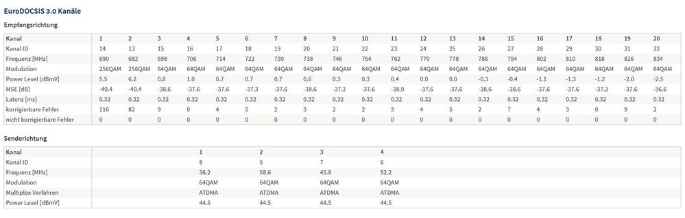

Es müssen normalerweise 20 DS Kanäle sein. du hast hier nur 8 gepostet.
Gruß Kurt
Stimmt. Außerdem ne eigene 6490, da gibt es keinen Support von VF/KD.
Wenn ich mir die Pegel so ansehe, speziell die für 138 bis 162 Mhz, dann sollte der Pegel für den Empfang über DVB-C auch passen. Ansonsten was an Pegeln zu sehen ist, das ist in Ordnung.

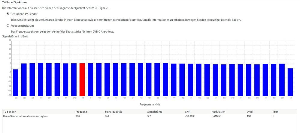

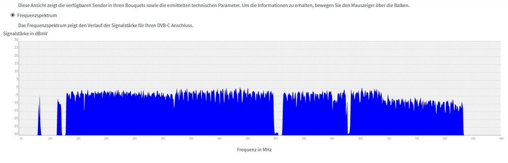

@Majuco: Geh mal ins DVB-C Menü, dort Spektrum, da dann ein Spektrum nach Gefundenen TV Sender erstellen lassen, das mal posten.
Entschuldigt die verspätete Antwort. Danke schonmal.
Die Signalpegel sind so weit alle in Ordnung.
Gruß Kurt
Zustimmung, auch was den TV Empfang betrifft.
