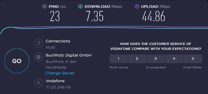

Hallo, die Hotline konnte mir nicht weiterhelfen und hoffe auf Hilfe von Experten.
Die Verbindung ins Internet ist partiell viel zu langsam. Mir wollte man einen Techniker vorbeischicken, aber mit der Aussage, wenn kein Fehler vorhanden ist, dann kostet mich das rund 100 Euro, stimmte ich dem nicht zu. Da ich weiß, dass der Techniker die gleiche Speedtestseite aufruft wie ich (und nicht anfangen kann mit Downloads von ISOs), habe ich verzichtet. Die Dame meinte, sie könne mir nicht mehr weiterhelfen.
Jetzt bin ich hier und möchte ein eventuelles Peering Problem (so mein Arbeitskollege in der IT) ansprechen.
Hier Downloads von der Debian ISOs, sowie einmal von Microsoft selbst (nicht gleichzeitig). Die Geschwindigkeiten sprechen für sich (auch wenn ich von 400Mbit, nur 284Mbit anliegend habe):
2020-07-07 15_37_12-Window.png2020-07-07 15_37_58-Window.png2020-07-07 15_39_07-Window.png2020-07-07 15_39_41-Window.png2020-07-07 15_40_38-Window.png
Wenn ich mich dann über Intersaar nach Saarbrücken verbinde, dann ist das auch recht langsam.
Weiterhin ist ring.com extrem langsam um noch ein Beispiel zu nennen. (im Firmennetzwerk über Colt läuft das wunderbar, auch die gleichen Verbindungen über Intersaar)
Router, Rechner wurden neu gestartet. Router auch stromlos gemacht.

was sagen denn die Downloadwerte im Taskmanager, wenn du einen Test machst.
 Hier habe ich mal einen von mir eingefügt. Wie du siehst ist der Vodafone Speedtest schon gut und passt zu der Anzeige im Taskmanger
Moin! Danke für die Idee, aber war klar, dass das passt. Habe ich dennoch mal gemacht.
Wenn man sich die Speedtests von Ookla ansieht, dann sieht man ja die verschiedenen Locations. Es muss etwas auf dem Weg im Web passieren. Hier nochmal Tests von heute:
was sagt denn der Taskmanger, wenn du die Tests anwendest?
hier mal ein anderer Screen, da sieht man bereits das der Test nicht richtig funktioniert

Den Test habe ich nochmal gemacht und der passt: (Taskmanager zeigt das, was Vodafone an meinen Rechner runterlädt)
HIer noch neuerliche Tests. Bundesnetzagentur (fünf Minuten vorher):
Hier dann nochmal mit speedtest.net
Und hier noch ein Downloadversuch von gegen 19 Uhr auf der Xbox über LAN am gleichen Switch wie dieser PC, an dem die Tests durchgeführt wurden:
Als ich dann das Bild dazu runtergeladen habe von Microsoft OneDrive, was ich dann abgebrochen habe...
