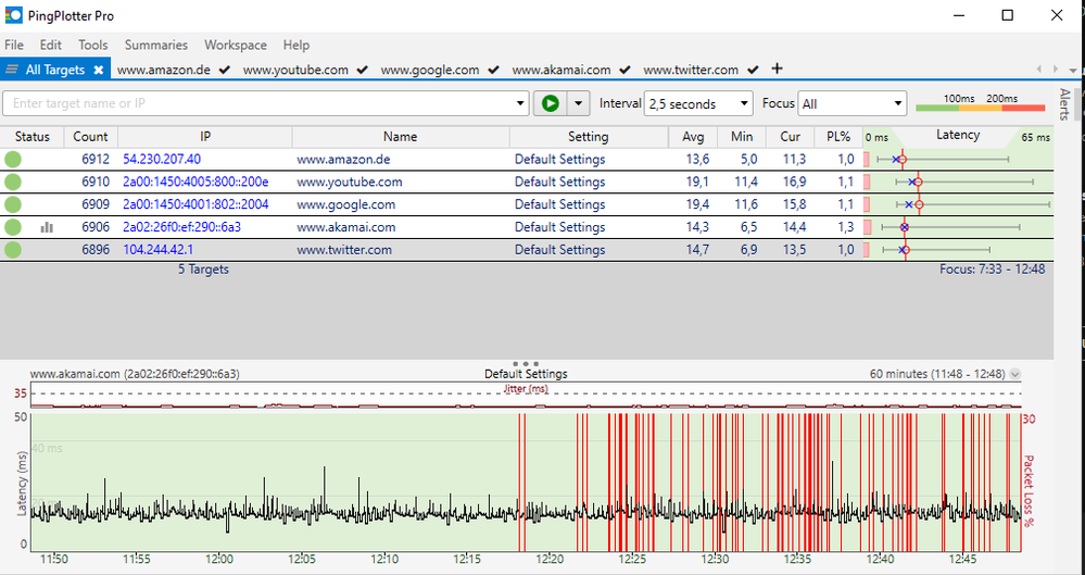

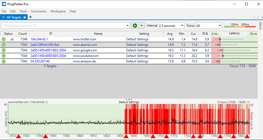

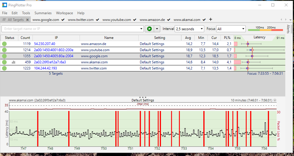

ich hab seit ca. März starke Packet Loss Probleme. Nach einem Router Neustart geht es meistens so ca. 3-4 Stunden und dann fängt es wieder an. Es fällt dann besonders stark bei folgendem auf:
Skype
Microsoft Teams
Slack
Discord
Online Spiele
2 Anrufe bei der Hotline haben leider bisher noch nichts gebracht. Der Router wurde auch schon auf Werkseinstellungen zurück gesetzt.
1000mbit Leitung, Vodafone TG3442DE
1 Desktop PC (Win 10) per CAT 7 Kabel
1 Laptop (Win 10) per CAT 6 Kabel
In Ping Plotter ist es deutlich zu sehen.

Hey,
es gibt aktuell bei dem Router das Problem, dass es zu Paketloss kommen kann. Mit einem Neustart kann man das Problem kurzzeitig beheben, die Kollegen prüfen gerade nach wie man es beheben kann, vermutlich mit einer neuen Firmware.

Hallo edYn,
an Deinem Anschluss sind ein paar Signalwerte nicht ideal und es treten Fehlerraten auf. Andere Geräte im Gebäude haben die gleichen Probleme, das würde ich gern erstmal bereinigen lassen. Sind in Deinem Haushalt Covid-19-Symptome aufgetreten oder können wir einen Techniker beauftragen? Dieser braucht Zugang zur Hausanlage und ich eine Rufnummer, die ich für die Terminabsprache weitergeben kann. Ist die mit ***184 noch aktuell?
