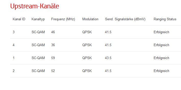

Das bei dir nichts geht liegt an einem Rückwegstörer. Sieht man an 4x QPSK im Upload.
Melde das am besten der Hotline. Kann schon etwas dauern bis so ein Störer gefunden und beseitigt wird.

vielen Dank für die Info. Habe die Störung am 21.6. der Hotline gemeldet.
Es wurde ein Störungsticket erstellt, welches 5 Minuten später mit der Nachricht:
"Wir haben Ihren Anschluss geprüft. Er ist von einer Netzstörung betroffen. Die Entstörung läuft bereits. Einen Techniker-Termin bei Ihnen brauchen wir dazu nicht. Den haben wir storniert."
Ich lese daraus, dass Vodafone gerade aktiv an der Entstörung arbeitet. Somit kann dieser Thread wohl geschlossen werden.
