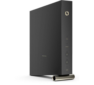

Ich dachte den Green Mode gibt es nur bei der Fritz Box ? Ich habe diesen neuen mit der kleinen Rolle als ständer.Image result for vodafone router Wo finde ich denn diese Einstellung oder seh ich die nur im Experten Modus?

Hallo sMoKii,
welchen Router hast du denn? Hast du die (weiße) Fritz!Box 6591 oder die (schwarze) Vodafone Station?
Bei der Vodafone Station kann an dem LAN-Ports nicht eingestellt werden.
Probiere mal ein anderes Netzwerkkabel.
Der Computer ist auch direkt mit nur einem LAN-Kabel an der Box angeschlossen?
