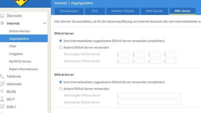

Wie bezieht die Fritzbox denn den DNS Server ?
Hast du da manuell einen eingetragen oder auf automatisch beziehen gestellt ?
Um die Aktivierungsseite erreichen zu können muß der DNS zwingend automatisch bezogen werden.

Über den direkt angesteckten Laptop erreiche ich den Link.
werde es gleich mal versuchen.
