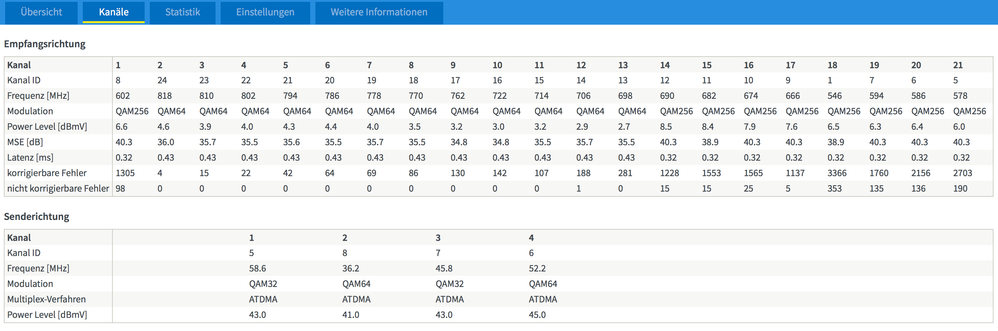

seit einigen Tagen habe ich regelmäßige Verbindungsabbrüche bei meinem Kabel Internet. Ich verwende die FritzBox 6590, das Problem tritt allerdings auch mit dem Vodafone-Kabelmodem auf.

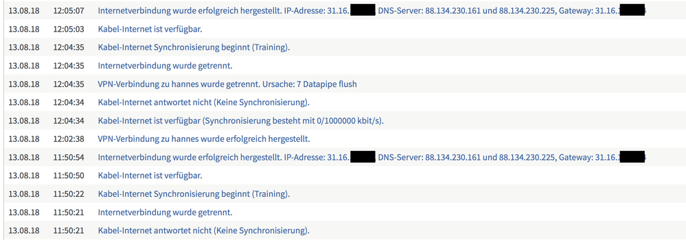

Die Verbindungsabbrüche treten ausschließlich bei erhöhter Datenrate ins Internet auf. Solange der Anschluss ruht (Verbindung hergestellt, kein aktives surfen o.ä.), ist die Verbindung weitestgehend stabil. Die Fritzbox gibt dazu folgende Meldungen aus:
13.08.18 12:04:58 MIMO Event MIMO: Stored MIMO=-1 post cfg file MIMO=-1
13.08.18 12:04:39 No Ranging Response received - T3 time-out
13.08.18 12:04:21 Unicast Maintenance Ranging attempted - No response - Retries exhausted
13.08.18 12:04:21 Ranging Request Retries exhausted
13.08.18 12:04:20 No Ranging Response received - T3 time-out
13.08.18 12:04:15 Unicast Maintenance Ranging attempted - No response - Retries exhausted
13.08.18 12:04:15 No Ranging Response received - T3 time-out
13.08.18 12:04:15 Ranging Request Retries exhausted
13.08.18 12:04:14 Unicast Maintenance Ranging attempted - No response - Retries exhausted
13.08.18 12:04:14 Ranging Request Retries exhausted
13.08.18 12:04:14 No Ranging Response received - T3 time-out
13.08.18 11:50:45 MIMO Event MIMO: Stored MIMO=-1 post cfg file MIMO=-1
13.08.18 11:50:26 No Ranging Response received - T3 time-out
13.08.18 11:50:07 Unicast Maintenance Ranging attempted - No response - Retries exhausted
13.08.18 11:50:07 Ranging Request Retries exhausted
13.08.18 11:50:06 No Ranging Response received - T3 time-out
13.08.18 11:50:02 Unicast Maintenance Ranging attempted - No response - Retries exhausted
13.08.18 11:50:02 Ranging Request Retries exhausted
Bildschirmfoto 2018-08-13 um 12.16.11.pngBildschirmfoto 2018-08-13 um 12.16.25.pngBildschirmfoto 2018-08-13 um 12.16.37.pngBildschirmfoto 2018-08-13 um 12.17.43.png
Ich bitte euch um Hilfe, kann es nicht weiter eingrenzen, woran der Fehler liegt.
