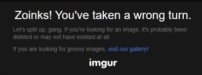

https://imgur.com/KFoUMlb
https://imgur.com/TeaE5en

Das mit den Bildern deiner Signalwerte funktioniert nicht.
"Geht nicht" ist keine Fehlermeldung!
