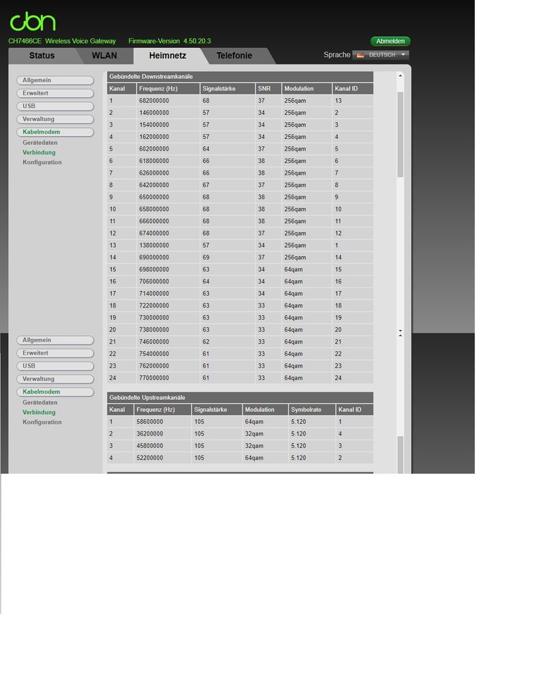

@Adam84
Poste einmal die Signalpegel als Screenshot: http://kabel.box
Kabelmodem anklicken > Verbindungen: Down und Upstreamkanäle diese Werte.
oder: http://fritz.box
Internet anklicken > Kabelinformationen > Kanäle: Sende und Empfangsrichtung diese Werte.
oder: http://kabel.box
Experten-Modus aktivieren > Status&Hilfe > Docsis Status: Down und Upstreamkanäle diese Werte

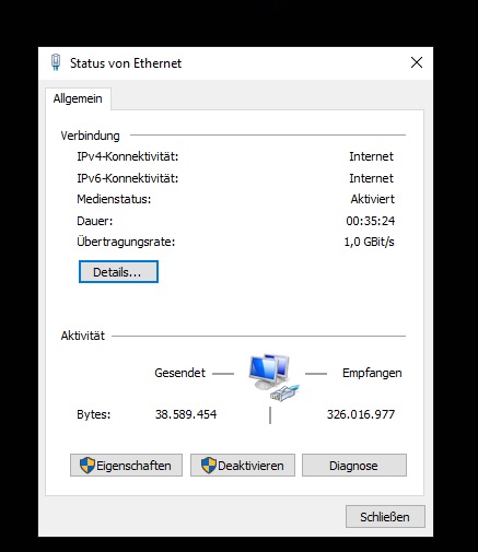

Ach und ja, meine Netzwerkkarte läuft über Gigabit-Ethernet (Siehe Anhang). Damit diese Frage auch gleich mal abgehakt ist : )

@Adam84
Deine Signalpegel sehen soweit in Ordnung aus, wobei das nichts zusagen hat ist ja nur eine Momentaufnahme,  hast du die Einschränkungen nur zu bestimmten Zeiten (Abends,Wochenende) oder ganztägig?
