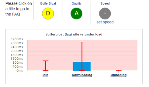

ich habe seit 3 Jahren einen Kabel 200 Vertrag und seit ein paar Monaten massive Probleme mit der Verbindung. Der Durchsatz ist dabei kein Problem sondern nur die Ping unter Last. Sobald etwas über die Leitung geht, steigt die Latenz auf bis zu einer Sekunde.
Das macht die Leitung für so ziemlich alle verbindungsorientierten Anwendungen unbrauchbar (VOIP Lags, Teleportation in Online spielen, etc.).
Ich habe schon alles Mögliche versucht. Verschiedene Geräte, verschiedene Kabel, direkter (exklusiver) Anschluss an der Fritzbox, WLAN deaktiviert. Immer das gleiche Ergebnis, egal zu welcher Tageszeit.
Tatsächlich wird das Problem gefühlt etwas besser, wenn ich die Verbindung über Netlimiter drossel.

Hallo zusammen,
ich habe gestern bereits die neue FritzBox erhalten. Leider wurde mir wieder das gleiche Modell geliefert.
Anschließend habe ich wieder ausgiebig getestet und es gibt keinerlei Verbesserung. Die Tests wurden wieder mit verschiedenen Geräten und verschiedenen CAT5E Kabeln, als einziges Gerät direkt an der frischen Fritzbox durchgeführt. Der Downlaod Speed bricht immer wieder ein und die Latenz geht unter Last auf bis zu 2,5 Sekunden.
Hier nochmal ein paar Screenshots zur Veranschaulichung.
Ihr sagt immer die Leitungswerte sehen "gut" aus, aber was genau wird von eurer Seite eigentlich getestet? Wenn ich nur den Durchsatz und den Idle Ping teste, sehe ich diese Probleme nicht.

Awesomo
ich wollte mich nur mal wieder melden. Der Techniker war mittlerweile vor Ort. Er hat die Dose gemessen und gesagt, das Signal sieht gut aus.
Das Problem habe ich ihm demonstriert, aber er konnte mir nur zustimmen, dass das problematisch aussieht. Dann haben wir nochmal den Router gewechselt, aber leider ohne Ergebnis. Er sagte, er gibt das so an die zentrale weiter, aber überraschender Weise wurde am nächsten Morgen zum vierten mal mein Ticket geschlossen.
