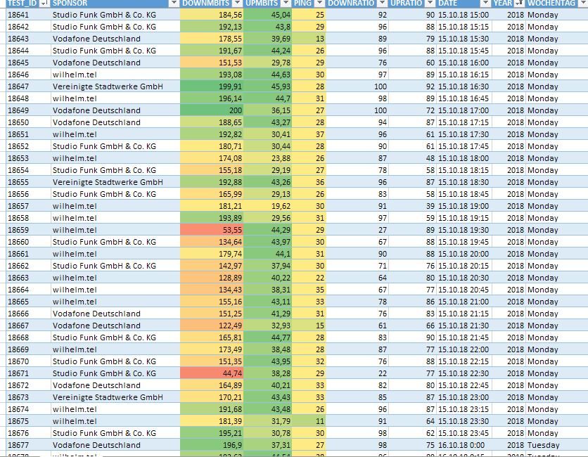

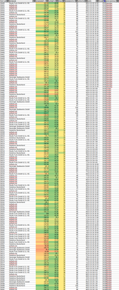

Also,
ich habe jetzt noch ein paar Tage Daten gesammelt, wie versprochen hier mal ein Auszug aus meinen Testergebnissen:
Die Geschwindigkeitsprobleme sind noch immer vorhanden, aber zugegebenermaßen deutlich weniger Dramatisch. Früher haben wir in den Abendstundene nur noch wenige Mbit/s bekommen, heute sinds in der Regel mindestens 120 Mbit/s. Es gibt einzelne Ausreißer, aber das kann auch an der Gegenstelle liegen.Siehe "Beispiel 1"
Beispiel 2 Zeigt (bitte Zoomen)  die kritischsten Tage am Wochenende. Hier siehts deutlich düsterer aus.
Meine Messungen zeigen dass es insbesondere Sonntags zwischen 19:00 und 22:00 Uhr noch zu deutlichen Einbrüchen kommt. (hier hatten wir früher ca 1-2Mbit/s)
Es gibt  eine deutliche Verbesserung. VF ist aber noch weit davon entfernt uns auch in den Abendstunden die Bandbreiten zu liefern, die wir bezahlen. Es lohnt sich also auch weiterhin bei der Hotline die Gutschriften abzuholen... Ich bin mal gespannt, wie es nach der Analogabschaltung aussieht...
Beispiel 1 Montag 15.10.2018Beispiel 1 Montag 15.10.2018Beispiel2 13.10.-15.10.2018Beispiel2 13.10.-15.10.2018

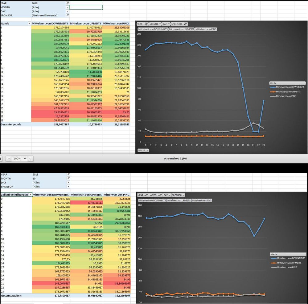

Hier nochmal ein direkter Vergleich von Bandbreite/Uhrzeit aus dem Zeitraum vor Oktober (oben) und aus Oktober (unten). Jeden Tag wurden  96 Messungen durchgeführt, die unabhängig vom Wochentag nach Uhrzeit gemittelt wurden.
Die üblichen Verdächtigen: Freitag/Samstag/Sonntag, Brückentage u.ä. kann man damit also nicht wirklich bewerten. die gehen im "Schitt" verloren....
