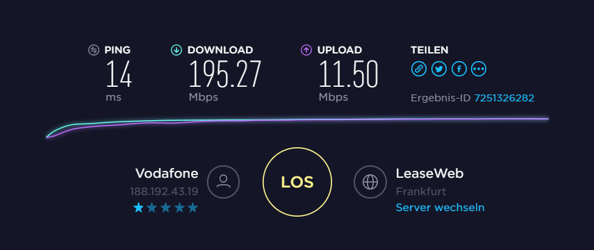

Hier nochmal ein aktueller Speedtest... das sind grade mal so 10% der bezahlten Leistung!!

Eben grade habe ich nochmal einen Speedtest gemacht und es kommen die vollen 200k an, so wie sein soll. Das konnte ich jetzt auch nur testen, weil ich heute frei habe, normalerweise ist bei uns um die Tageszeit niemand Zuhause. Im Gegenzug waren es gestern Abend dann wieder lächerliche 20k Downstream. Allein die Tatsache, dass es Tageszeit abhängig ist, deutet doch daraufhin, dass es eine zu hohe Auslastung in meinem Gebiet eben zu jenen Zeitpunkten gibt. Oder sehe ich das falsch? Ich kann es mir nicht anders erklären.
