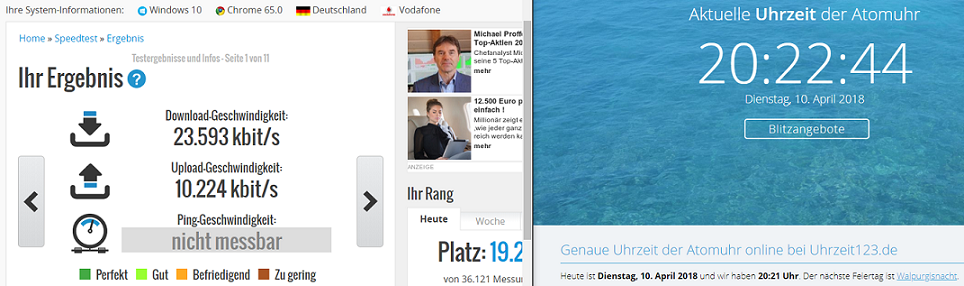

Hier nochmal ein aktueller Speedtest... das sind grade mal so 10% der bezahlten Leistung!!
