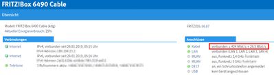

Die Fritzbox selber ziegt mir immer die volle Geschwindgkeit an:
Oder ist diese Anzeige einfach nur die Kapazität die Möglich ist?

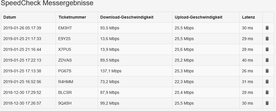

Den Vodafone eigenen Speedcheck habe ich öfters durchgeführt:
Die Ergebnisse seht Ihr hier - ich denke das ist weit unter den erwarteten Werten - die Mesungen sind direkt an der FB gemacht.Ich habe die Fritzbox einmal komplett auf Werkseinstellungen zurückgesetzt, doch auch da gab es keinerlei Änderungen in Sachen Downstream Performance.

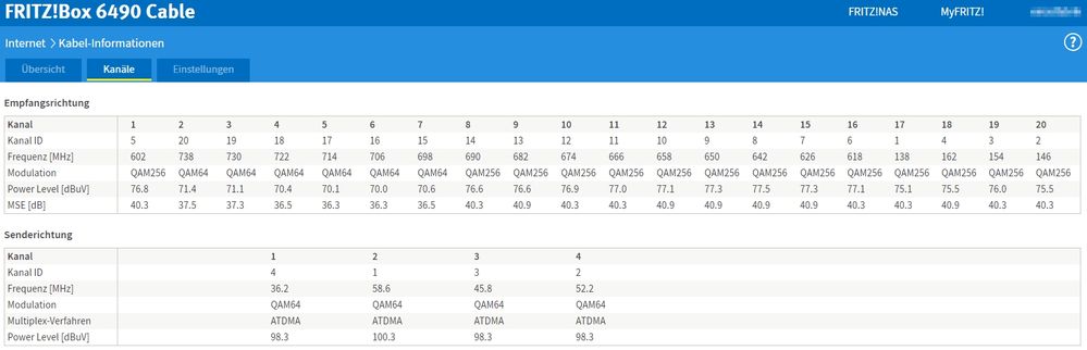

Hier sind die Kanalinfos der FB, kann man hier etwaige Störungen erkennen?

hattest Du die Speedtests jetzt alle über LAN durchgeführt oder über WLAN? Dass Du letzten Samstag auch nachts kurz nach 5 keinen guten Wert erreicht hast ist schon seltsam. Schick mir da mal bitte Deine Adresse und Kundennummer zusammen mit Deinem Geburtsdatum per Privatnachricht. Antworte danach noch einmal kurz hier im Beitrag.

JA alle Scans liefen über LAN!

in Deinem Anschlussbereich gibt es zwar teilweise Einschränkungen aufgrund von Kapazitätsengpässen, das beschränkt sich aber eher auf die Hauptnutzungszeit, also den Abend und das Wochenende. Das würde also nicht erklären, warum Du auch außerhalb dieser Zeiten keine guten Werte erreichst. Die Empfangspegel sind ja alle ein bisschen erhöht, aber ich kann mir fast nicht vorstellen, dass das einen so großen Einfluss haben soll. Du hast ja bei Dir bestimmt schon alles überprüft, mehrere Rechner und ein anderes Ethernetkabel getestet, oder? Dann können wir es mit einem Techniker versuchen, wie sieht es da bei Dir in den nächsten Tagen aus? Kannst Du dem Techniker Zugang zur Hausanlage beschaffen?
