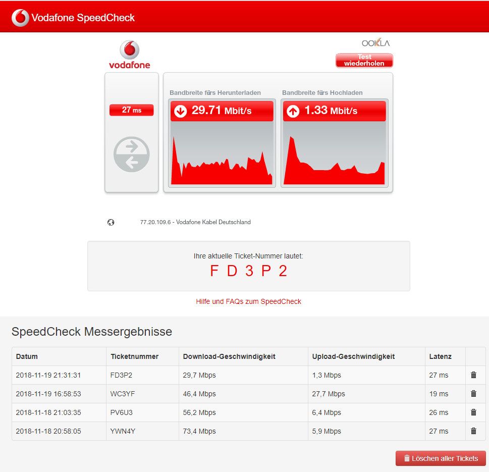

ich habe „Internet & Phone 400 Cable” bei Euch, bin schon seit Jahren Kunde (Vertrag damals noch über Kabel Deutschland abgeschlossen). Vor ca. einem halben Jahr habe ich ein Upgrade von 200 auf 400 Mbit durchgeführt, ich zahle also monatlich 45,- Euro für den Kabel-Internetanschluss. Schön und gut – wenn er funktionieren würde.
Seit Monaten gab es immer wieder Totalausfälle die teilweise mehrere Tage andauerten (lt. Hotline „Regionale Großraum-Störungen“ und man könnte nur warten bis das behoben wird). Parallel dazu – das Internet ist abends bzw. schon ab frühem Abend (15-16 Uhr) extrem langsam. Und mit langsam meine ich hier zwischen 1-3 Mb/s Downspeed. Nachts und früh am Morgen erreiche ich manchmal die versprochenen 400 Mbit bzw. 50 Mb/s. Da ich berufstätig bin ist mir aber gerade am Abend ein schnelles und funktionstüchtiges Internet wichtig, da so weder Netflix noch andere Streaming-Dienste funktionieren.
Soweit ich weiß wird unser ganzes Haus mit KabelDeutschland/Vodafone versorgt, hier scheint es einen Engpass / Überlastung zu geben. Ich bin noch dazu in einer Dachgeschoßwohnung ganz „am Ende“ des Kabels. Die Qualität der Verbindung war damals bei Anschluss-Schaltung schon schlecht (lt. Techniker von Kabel Deutschland).
Welche Lösung bietet ihr an? Ich habe gesehen dass einige Kunden mit selber Problematik eine Gutschrift erhalten haben, zum anderen wurde der Anschluss geprüft ob technisch alles passt. Im Anhang die Router-Daten und die letzten Speed-Tests. Ich freue mich auf rasches Feedback. Danke!

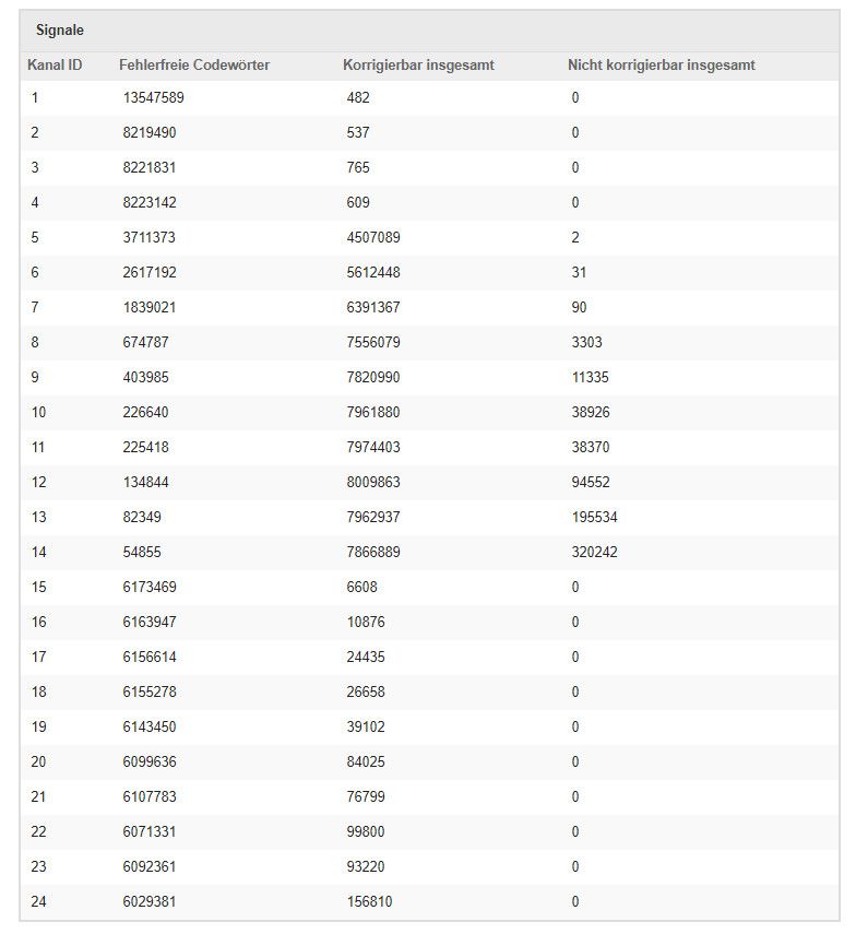

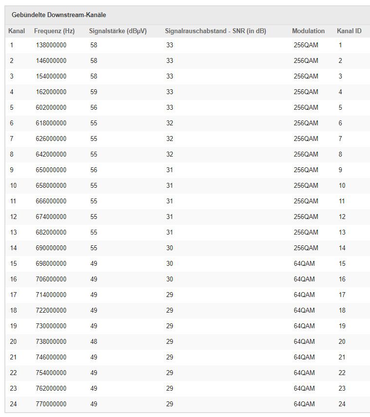

Deine Signalpegel sind teilweise außer Toleranz, aber das wird dir nicht weiterhelfen da Vodafone bei eigenen Endgeräten keinen Support leistet, das heißt für dich du mußt das Leihgerät anschließen und bis zur Störungsbeseitigung angeschlossen lassen!

Die Störung ist unabhängig vom Endgerät, mit dem Vodafone-Kabelrouter (der dann an der Fritzbox hängt) ist das Internet eben so langsam. Mittlerweile wird 24h lang kein höherer Downspeed als 10mbit erreicht. Es ist schade dass man hier den offensichtlichen Bandbreiten-Engpass der durch Netzüberlastung auftritt auf das "Endgerät" abschieben möchte. Noch dazu vertreibt Vodafone diese Fritzbox selbst und AVM macht groß Werbung dass die Box mit Vodafone läuft. Tut sie ja auch, bzw. tat sie. Seiten Wochen klappt es aber nicht mehr mit den 400mbit. Wenn man nach "Vodafone Internet Kabel langsam" googelt und die Beiträge zählt sieht man dass ich mit dem Problem nicht alleine bin. Die Konkurrenz in der Stadt (örtlicher Netzbetreiber) macht schon Werbung zu wechseln (die wissen um das Problem) - die bieten ein eigenes Kabelnetz und stellen auch die Bandbreite bereit die man bestellt/bezahlt.
Vodafone sollte dringend mal nachbessern sonst verschwinden die Kunden. Ich tracke jetzt täglich den Up/Downspeed und werde im Notfall eine Sonderkündigung verlangen, ich zahle für 400mbit und erhalte nicht mal 3% davon. Ich zahle quasi für den Ferrari aber erhalte einen Lada.

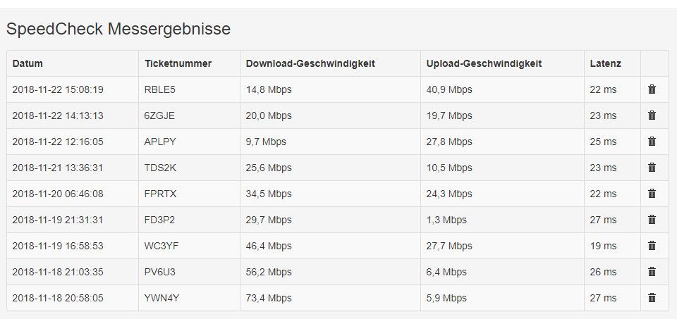

nachdem nun seit Tagen die Geschwindigkeit immer langsamer wurde (mittlerweile 24h lang geht es kaum noch über 500kb/s) stolpert nun auch die Verbindung ständig bzw. fällt aus. Das "@" Zeichen an der Kabelbox FAST5460 (Firmware Version 6.1.2.26-IMS-KDG) blinkt minutenlang und es dauert dann wieder 10-30 Minuten bis das Internet läuft (im Schneckentempo!). Ich wäre sehr dankbar wenn dieses Dauerproblem nun endlich mal "entstört" wird oder ein Techniker vorbeikommt und sich die alten Leitungen ansieht. Alternativ erwarte ich einen vernünftigen Vorschlag von Eurer Seite. Ich bin nicht bereit den vollen Preis zu bezahlen wenn ich das Internet nicht ordentlich nutzen kann (seit Wochen ist das schon so!).
Hier noch die aktuellen Modem und Verbindungsdaten
