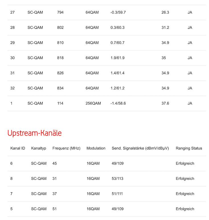

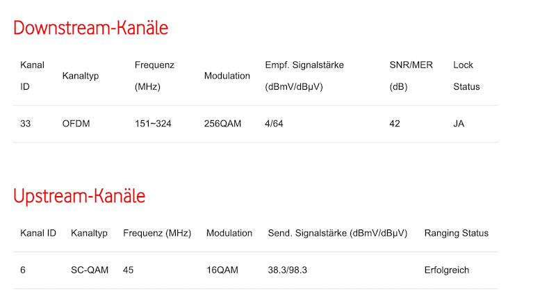

    Zunehmend verschlechternerder Upstream mit teilweise mehreren Totalsaufällen des Internets über den Tag. Mittleriweile schreibe ich schon nicht mehr mit. Heute alleine im Laufe das Nachmittags 3x Abends 1x.
    Die Modulation des Upstreams fällt nun nicht mehr nur auf 8QAM zurück sondern heute den Tag über auf QPSK - arbeiten ist damit für mich übers Netz nur noch rudimentär möglich.

bei Deinem Modem sind die Upstreampegel außerhalb der Norm, die anderen Modems in der Umgebung haben da keine Probleme. Tausche hier zunächst bitte das Koaxialkabel aus. Wenn es danach noch zu Abbrüchen kommt, schreibe hier bitte die konkreten Uhrzeiten auf.

Ich hatte gestern  und heute zwar keinen Verbindungsabbruch mehr - der Upstream ist allerdings immer noch ziemlich im Keller. Das Kabel ist seit 17:40 heute ausgetauscht mit einem Markenkabel mit 75 ohm und vernünftigen, verschraubbaren F-Steckern.

Download ist heute relativ ok - zwischen 400 und 600 mbit,
Upload schwankt stark zwischen 0,6 und 6,5 mbit.
Gemessen mit einem iMac, aktuellem Chrome Browser direkt am Kabel (kein WLAN).
22:45 - Upstream fast tot Modulation QPSK:
