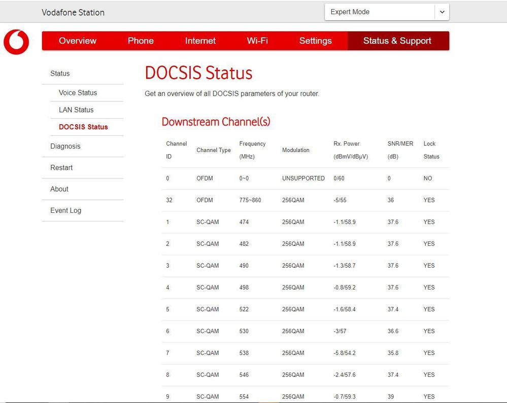

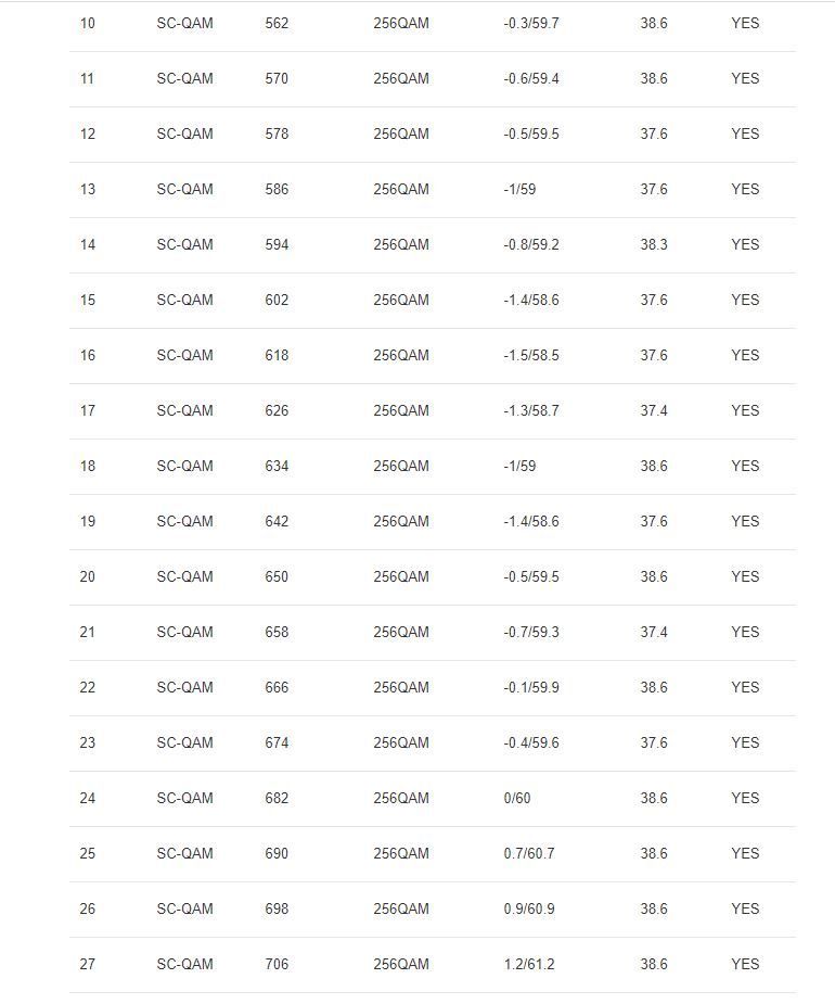

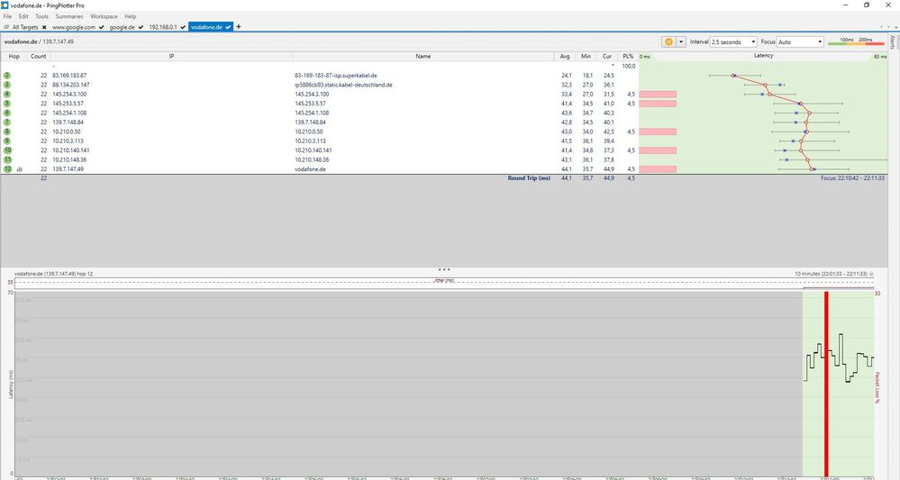

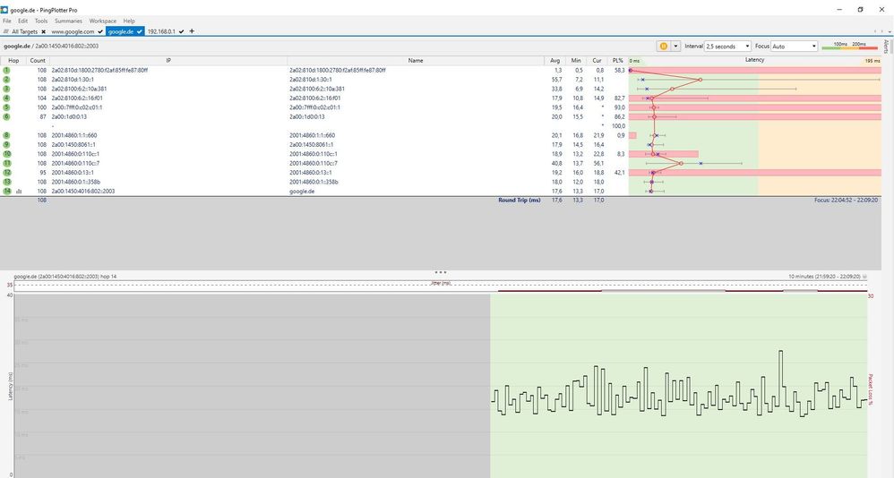

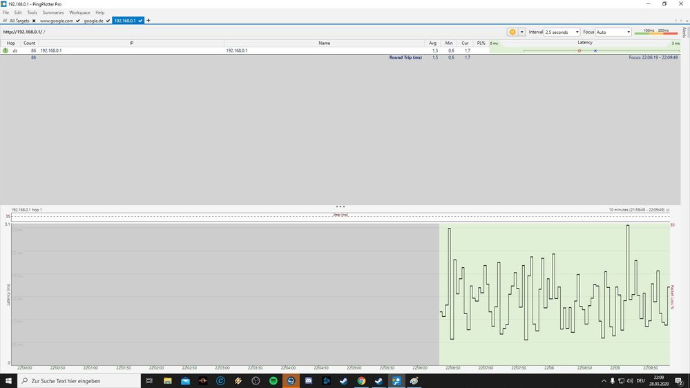

Nabend,

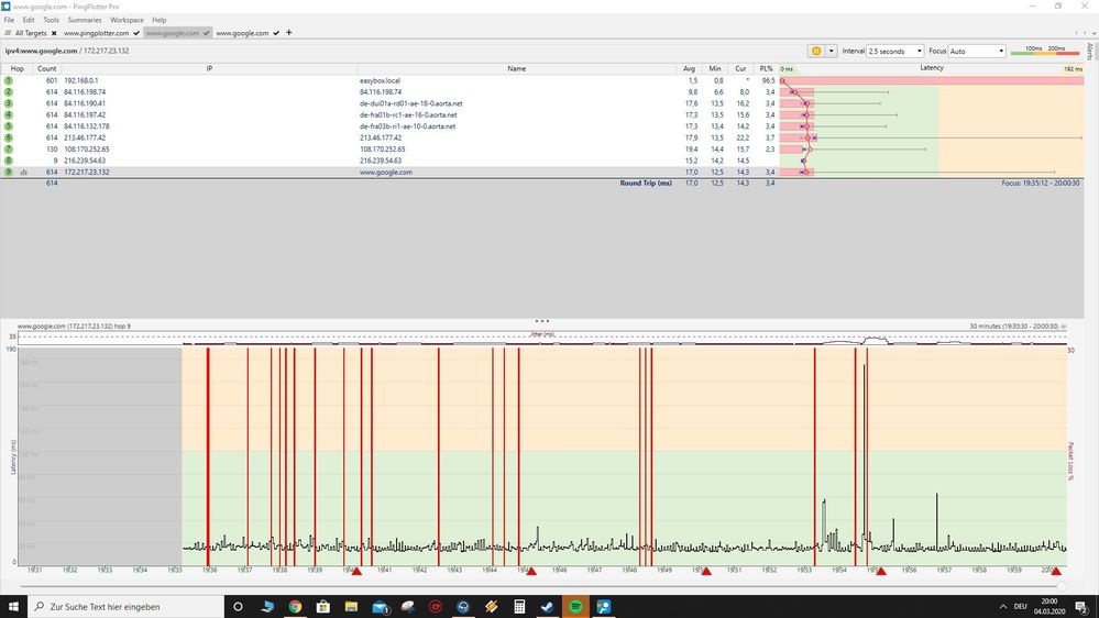

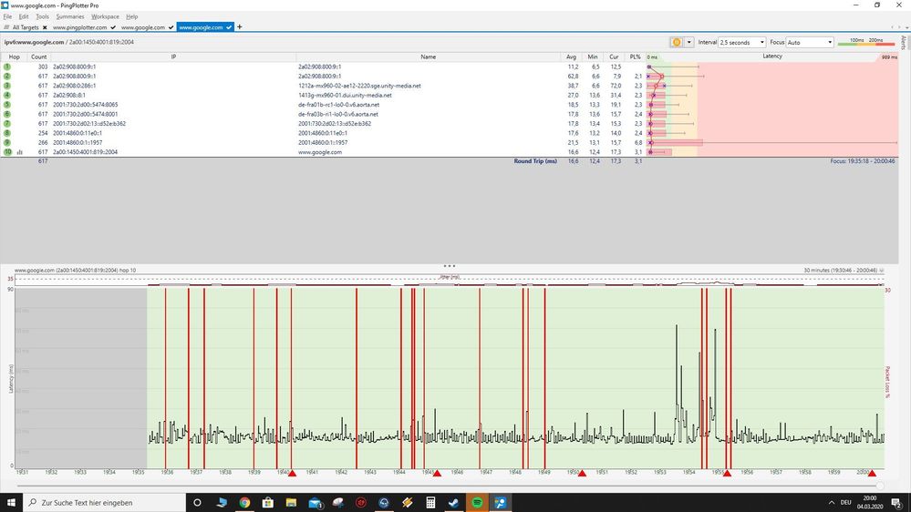

Seit dem wechsel von UM habe ich nur noch Probleme mit dem Internet. Spiele wie CS:GO oder PUBG sind unspielbar geworden.
Pingplotter läuft gerade ca. 30min
Screenshots füge ich an.. desweiteren werde ich die nacht den Plotter durchlaufen lassen und morgen früh noch ein Screenshot hochladen.
falls angaben fehlen bitte kurz zuschreiben was fehlt
vielen Dank

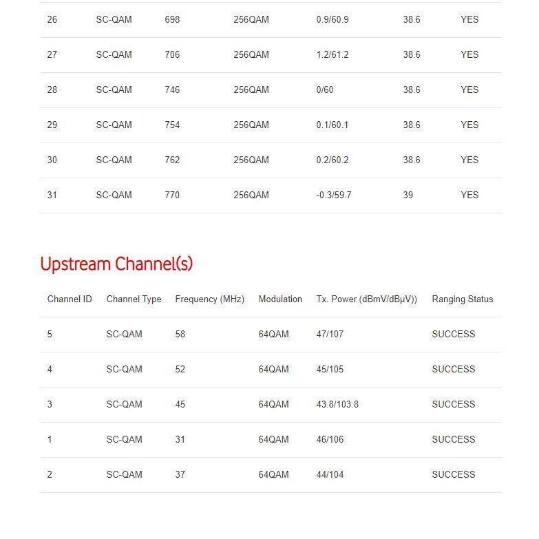

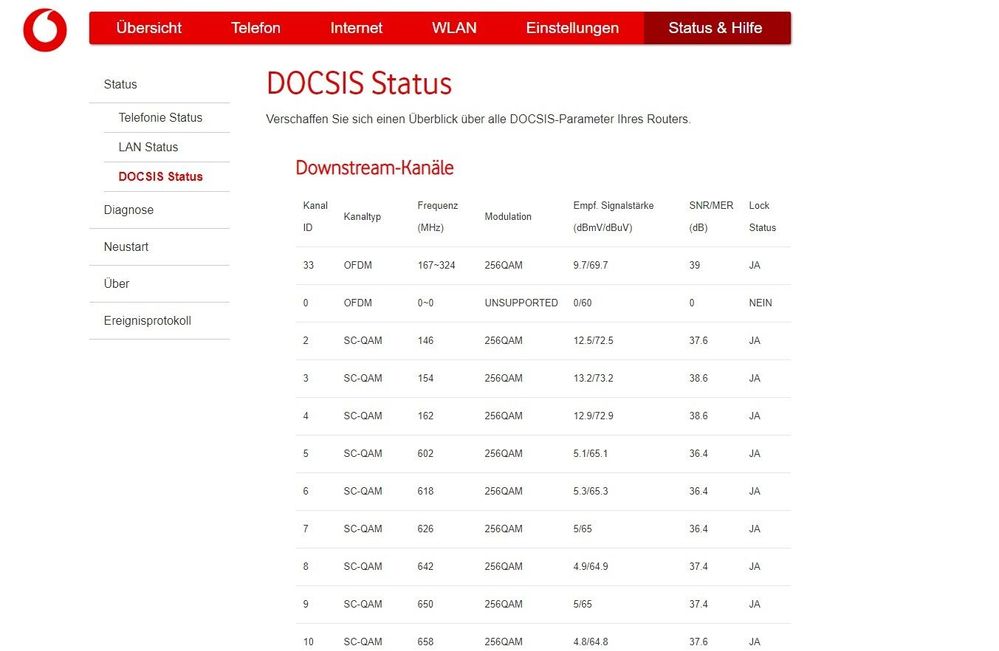

Hallo, habe seit Montag auch Cabel 1000 (hatte zuvor das 100er) .
seit dem ich die 1000 Leitung habe, hab ich ständig loss in CS GO, sprich alle 30 sek ca. Was das spiel mehr oder weniger sinnlos macht.
Ich habe bereits den Router auf Werkseinstellung zurück gestellt, wie der Kollege es hier beschrieben hat.  Es hat sich tatsächlich darauf hin etwas verbessert, jetzt habe ich nur noch jede volle Minute einen Loss von 30 - 50 %.
Sprich ich stehe im Spiel plötzlich ganz wo anders.
Hatte diese Probleme zuvor nicht!
Hat sich wieder verschlechtert, habe jetzt konstant 2% loss und immer wieder 30-50% loss. Leider unspielbar so
Hier ein paar Pingplotter Daten
