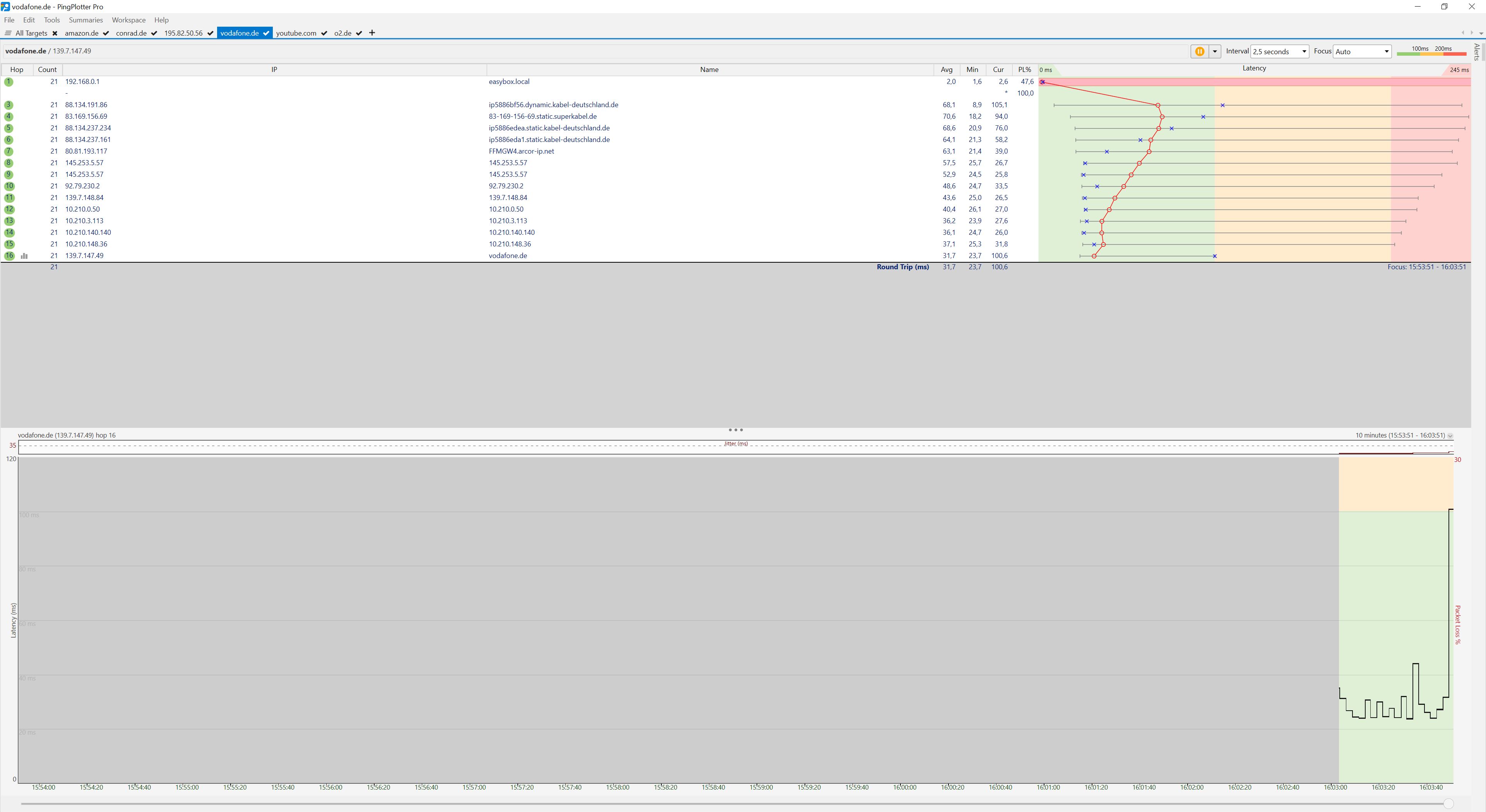

Ich habe folgendes Probelm. Seit ungefähr einer Woche habe ich extreme Paketverluste. Besonders beim Online Rollenspiel FFXIV habe ich massive lags und freezes, und sogennante Raids mit 24 Spielern sind unmöglich zu spielen. Beim normalen surfen habe ich damit keine Probleme die Leitung ist voll da. Ich habe euch im Anhang eine PingPlotter aufzeichnung angehängt. Das Problem tritt auch über WLAN auf
Mein Tarif: Vodafone red buisiness 100 Cable
Vodafonestation ist mit dem LAN Kabel zum PC verbunden
Ich bedanke mich schonmal für eure Hilfe

Gelöschter User
Nicht anwendbar
Pingplotter zur Vodafone Seite
Gelöschter User
Nicht anwendbar
PingPlotter zur Vodafone Station

Das mit FFXIV ist nur wenn viele Spieler am selben Ort aber am schlimmsten ist es in einem 24 Raid wenn dort alle gleichzeitig eine Attacke ausführen und sich auch schnell hin und her bewegen lagt es total bei mir und dann friert bei mir für 2 Sekunden alles ein und wenn der boss attacken macht kann ich durch die verzögerung nicht mehr ausweichen und sterbe meistens. Aber der Paketverlust bei anderen Seiten ist auch sehr hoch wenn ich ein Tracing zur Vodafoneseit oder zu Amazon mache hatte ich heute einen Paketverlust von 95 Prozent. Aber der Paketverlust macht sich nur beim spielen bemerkbar. Hier nochmal ein Pingplotter zur Vodafone momentan sind es 48 Prozent verlust

Hi,
der Paketloss direkt am Router gefällt mir nicht. Kannst Du bitte mit dem Router einen Werksreset durchführen und schauen wie´s danach läuft?

Ich habe den Werksreset durchgeführt aber die Situation hat sich nicht gebessert.
Wallace
Schade, dass er nicht geholfen hat. Ist es okay, wenn ich den Router tausche? Sende mir dazu Deine Kundendaten (Name, Anschrift, Kundennummer, Geburtstag) in einer privaten Nachricht und gib dann hier Bescheid, dass Du die Daten übermittelt hast.
