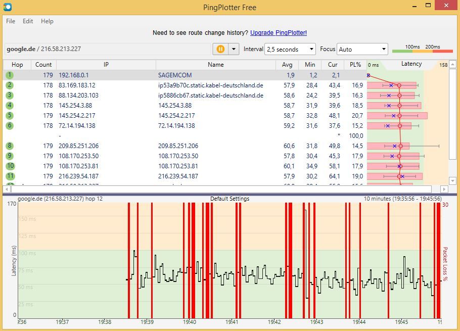

Liebes Vodafone-Team,
seitdem ich bei euch am 05.11.2018 Kunde bin, habe ich jeden Tag ab ca. 19:30 Uhr bis 22:30 Uhr hohe Paketlaufzeiten von 90-140 ms und Paketverlust von 05 - 45 %. Auffällig hierbei ist, dass folgender Server über den gesamten Zeitraum 50% meiner Pakete droppt:
145.254.2.217 inetnum: 145.254.2.0 - 145.254.2.255
netname: ARCOR-BACKBONE-SBR-NET1
aber auch 145.254.2.195 (selber Backbone)
etc.
Dies führt bei mir zu Verbindungsabbrüchen und Frustration, gerade weil ich auch über euer Ticketsystem und eure Hotline mein Problem nicht ordentlich anzeigen kann. Bisher habe ich auf diverse Störungstickets und Hotline-Anrufe nur insofern Rat erhalten, dass ein Upgrade auf eure 200-Mbit-Leitung möglich sei und ich meine Kabel überprüfen solle.
Auch wurde mir ein WLAN-Guide zugeschickt; mir wurde erklärt, dass Internet in einigen Häusern baum- oder sternförmig verlegt sei und es ja damit an den Nachbarn liegen könnte und dreimal wurde gefragt, ob ich denn an Fernsehen in HD interessiert sei.
Hier möchte ich explizit anfügen, dass die Geschwindigkeit bei einem Speedtest kein Problem darstellt, zu einer stabilen Internetverbindungen kommen aber durchaus mehrere Faktoren in Betracht als die reine Bandbreite.
Sofern man von Seiten Vodafone sich nun darauf berufen möchte, durch die gelieferte Geschwindigkeit seinen Teil des Vertrages zu erfüllen, kann ich diesen Standpunkt nachvollziehen. Ich sehe dann angesichts meiner instabilen Verbindung aber auch kein Mehrwert mehr bei dem Premium-Anbieter Vodafone, wenn ich für sehr viel weniger Geld bei 02 und Konsorten auch irgendeine Leitung angelegt bekomme.
Mich interessiert folgendes:
1. Lässt sich hier ein beachtlicher Mangel feststellen?
2. Ist dieser seit Monaten anhaltende Zustand änderbar?
3. Kann man mir bezüglich des monatlichen Preises entgegenkommen, bis eine Lösung gefunden wurde?
4. Wie kann ein Kunde mit Fachpersonal in Verbindung treten, wenn Hotline und Ticketsystem überspitzt gesagt nur zwischen "Internet langsam" oder "Internet ganz kaputt" differenzieren können?
Ich hoffe auf ein konstruktives Gespräch. Anbei hänge ich einen pingplotter screenshot an.

Schick mir mal bitte Deine Kundennummer, Namen, Adresse und Geburtsdatum per Privatnachricht. Melde Dich im Anschluss hier im Beitrag. Schick bitte zusätzlich mal einen PingPlotter zu Google hier im Beitrag.

PN ist abgeschickt. Plotter von Google anbei.

Hallo Paketgewinn,
der Packetloss und Pinganstieg kommt von einer Auslastung bei der Anbindung. Ein Ausbau ist hier für März vorgesehen, da Deine erste Meldung dazu im Dezember war, kann ich Dir entsprechend von Dezember bis März eine Gutschrift für die Einschränkung eintragen, wenn Du einverstanden bist.

Ich bin bei der Suche nach derselben IP Adresse auf dieses Topic gestoßen.
Ich beobachte das so auch seit Monaten, habe es bislang aber über den telefonischen Kundendienst versucht der leider überhaupt nicht in puncto der Möglichkeit einer Netzstörung geschult ist. Ich meldete mich mit "Ich beobachte Paketverlust an Ihrem Peering Punkt in Frankfurt mit IP" woraufhin ich einen Speed-Test durchführen sollte, der wegen der Verlustrate fehlschlug, woraufhin man mir einen Technikertermin wegen dieses offensichtlichen Totalausfalls anbot. Frage 4 insbesondere teile ich!
Wie auch immer: Es ist Mitte März und das Problem besteht immer noch.
Gibt's hier ein Update?
Hi Marco,
bezugnehmend auf deinen Beitrag vom 27.02.2019 melde ich mich zurück mit der Bitte um Hilfe. Momentan sieht meine Verbindung nun täglich so aus:
Ich bin frustriert. Es scheitert nun schon bei Übertragungen innerhalb VoIP-Anwendungen. Allgemein möchte ich nochmal darauf hinweisen, dass sich dieser Zustand jetzt seit 5 Monaten nicht verbessert hat, nunmehr sieht es schlechter aus denn je.
Gerne wüsste ich hier um Rat.
