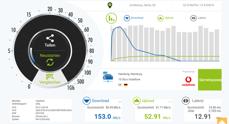

ich habe seit ca 2 Monate einen Gigabit Anschluss und war zuerst sehr zufrieden. Ich habe Geschwindigkeiten von ca. 880 Mbit bekommen. Hier ein Bild von einem Test damals.

Hinzu kommt das die Geschwindkeit bei den Test stark abbaut, das sehe ich aber bei Steam oder bei Downloads in einem Internetbrowser.
Bei diesem Test kam die Geschwindigkeit auf null am Ende.
