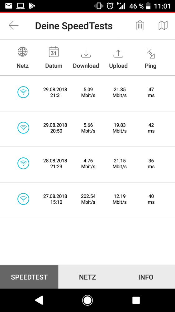

Hallo Community und Vodafone Team,
am 27.08. waren die Techniker bei mir haben die Leitung verlegt und alles wirklich gut eingestellt.
Ich hatte an diesem Tag auch die Vertraglichen Geschwindigkeiten 200Mbit Down und 12 Up.
Am nächsten Tag jedoch habe ich bemerkt das ich von IPv4 auf IPv6 DS Lite umgestellt wurde und seit auch ziemlich schlechte Downstream Werte, dafür fast doppelt soviel Upstream als Vertraglich. Ich komme tatsächlich nicht über 6Mbit am Abend. Das ist natürlich ziemlich weit von den 200Mbit entfernt. Die Leitung am Modem selbst hat gute Werte durchgehend.
(Der Screenshot wurde eben erstellt deshalb kein WLAN zu sehen oben 🙂 )
Diese Werte habe ich auch über Kabel an der Xbox one X zum Beispiel.
Bevor ich den Miesepeter nun der IPV6 DS Lite Umstellung zuschiebe, möchte ich fragen ob man mal prüfen kann ob es ein Netz Auslastungsproblem ist bzw. Backbone und ob hier ein Ausbau geplant wurde, eventuell mit Datum ?

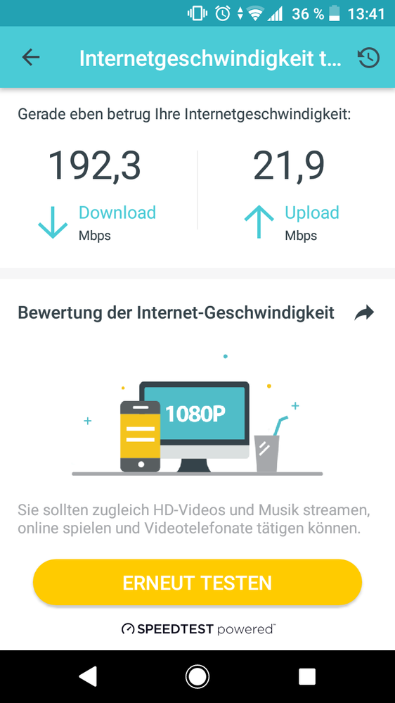

Du hast recht, es ist wohl wirklich Zeitkritisch, ein Test über den Speedtest vom Router ( Dieser Test läuft auf dem Router direkt über Kabel an LAN1 ) jetzt, ergibt normale Werte :

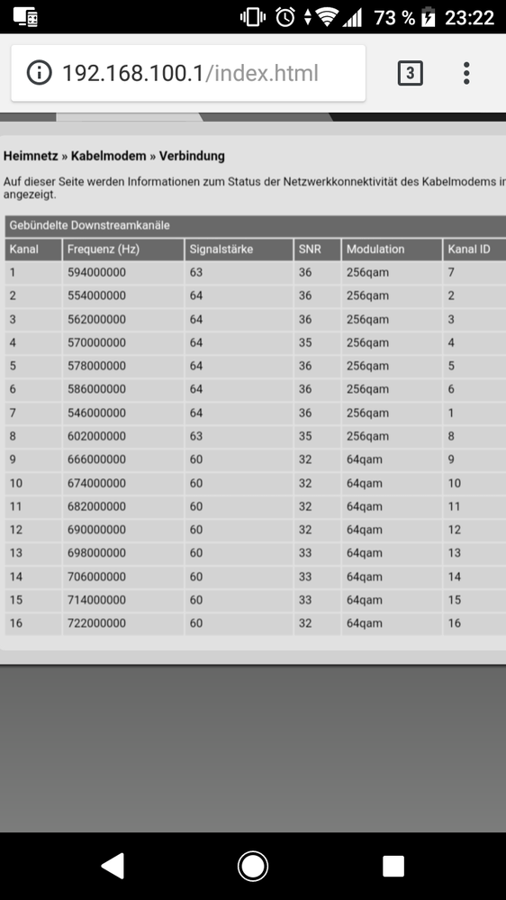

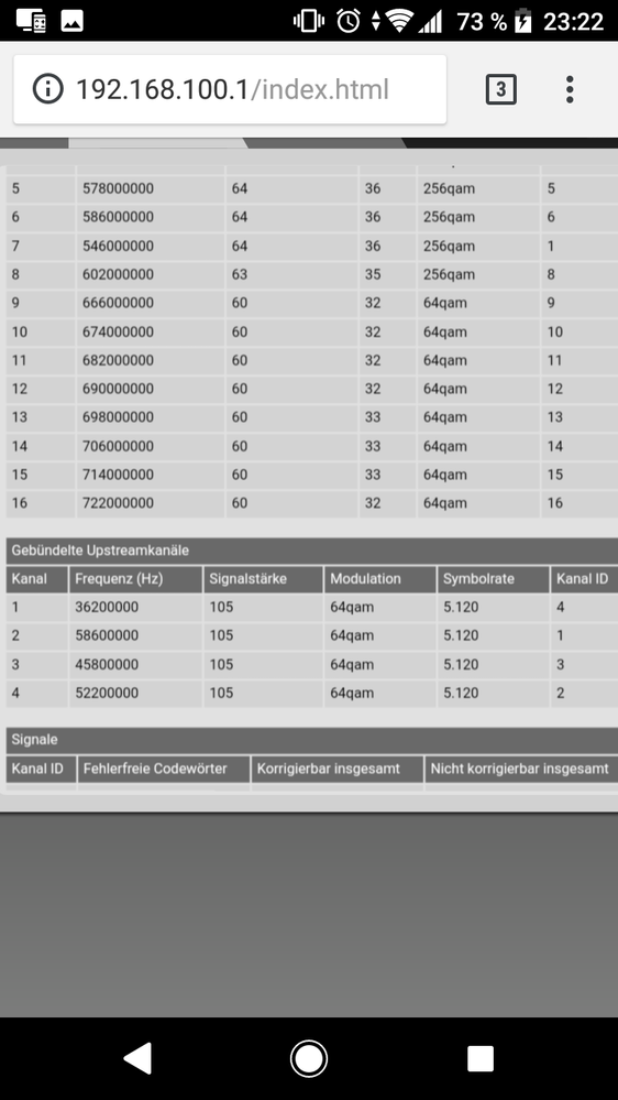

Hier noch die versprochen Werte vom Modem :

danke für die Bilder 👍 Damit sind wir jetzt auf der benötigten richtigen Seite für den VF Support 😊
Deine Pegel sind nicht auffällig. Ich fürchte das es bei dir am Abend zu Auslastungsspitzen kommt.
