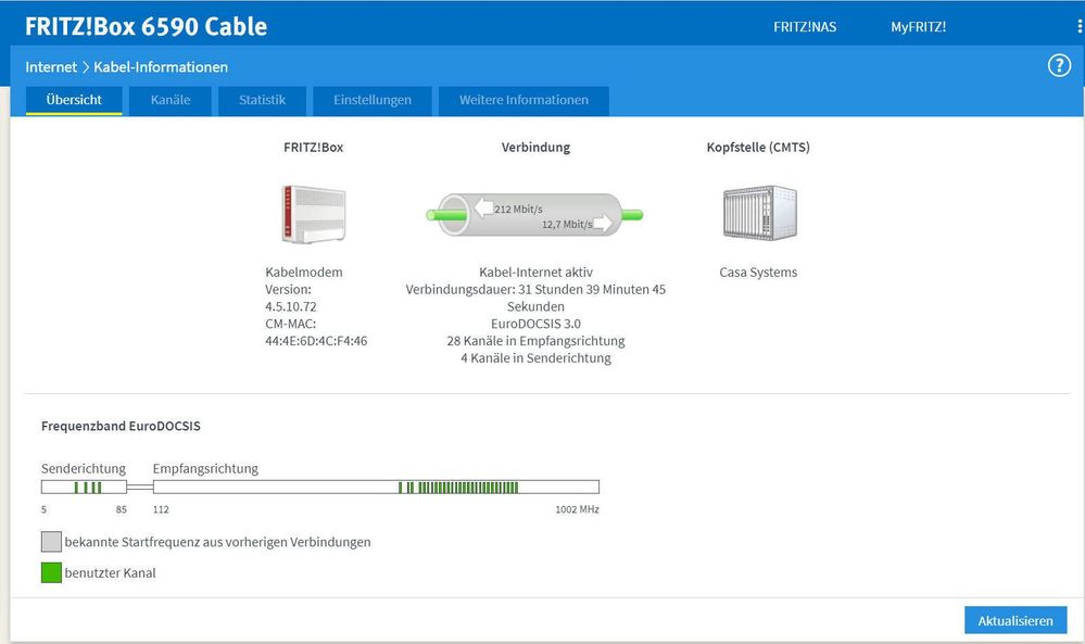

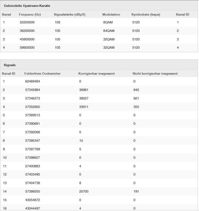

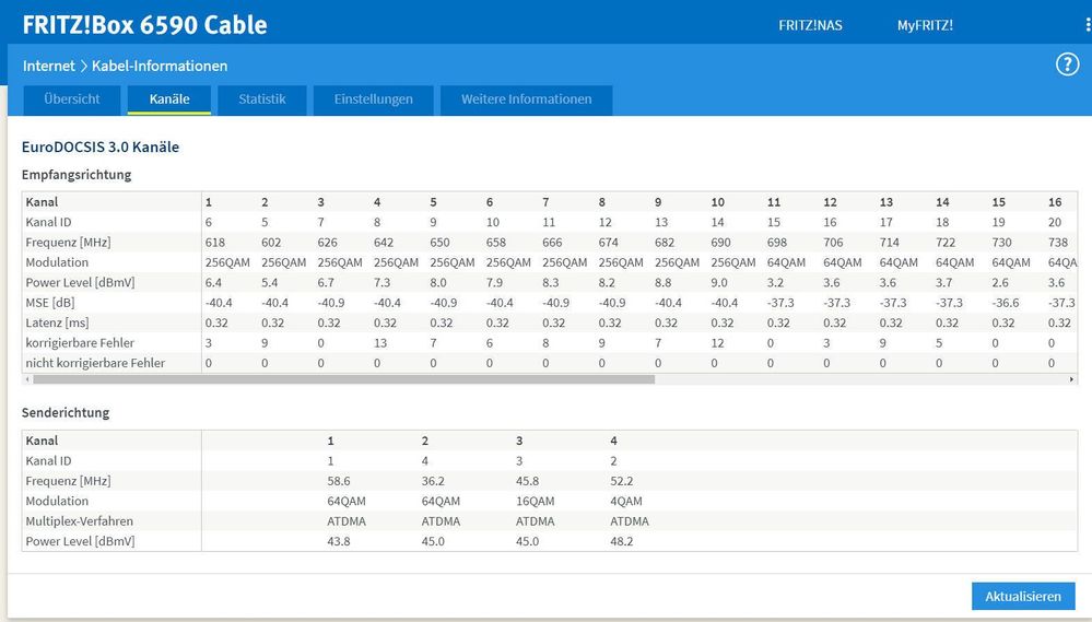

Habe hier zwei Bilder mit Werten.
Die Fehler sind innerhalb von 25 Minuten doch schon hoch, für mein Gefühl.
Hatte auch zeitweise nur 2 Uploadkanäle.
Habe dann neu verbinden lassen.
Gruß

Hallo Marco,
war nicht zu Hause.
Die Kanäle mit den vielen Fehlern sind nicht mehr vorhanden, wurden durch andere ersetzt.

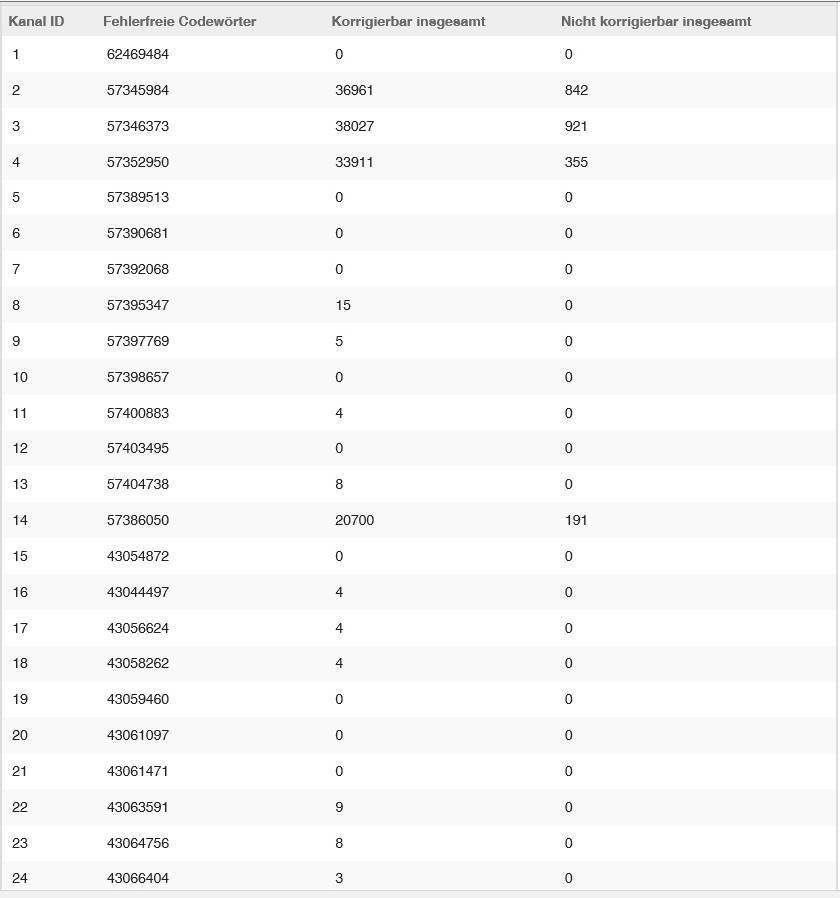

hier werte von der Kabelbox.
Gibt auch jede Menge Fehler in kurzer Zeit.
Gruß
Jens
Hi kh-w,
den fehlerhaften Upstream sehe ich auch. Das sollte man genauer anschauen. Wärst Du mit einem Techniker einverstanden?
