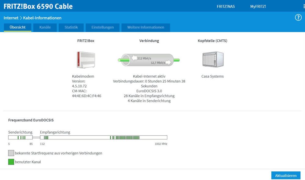

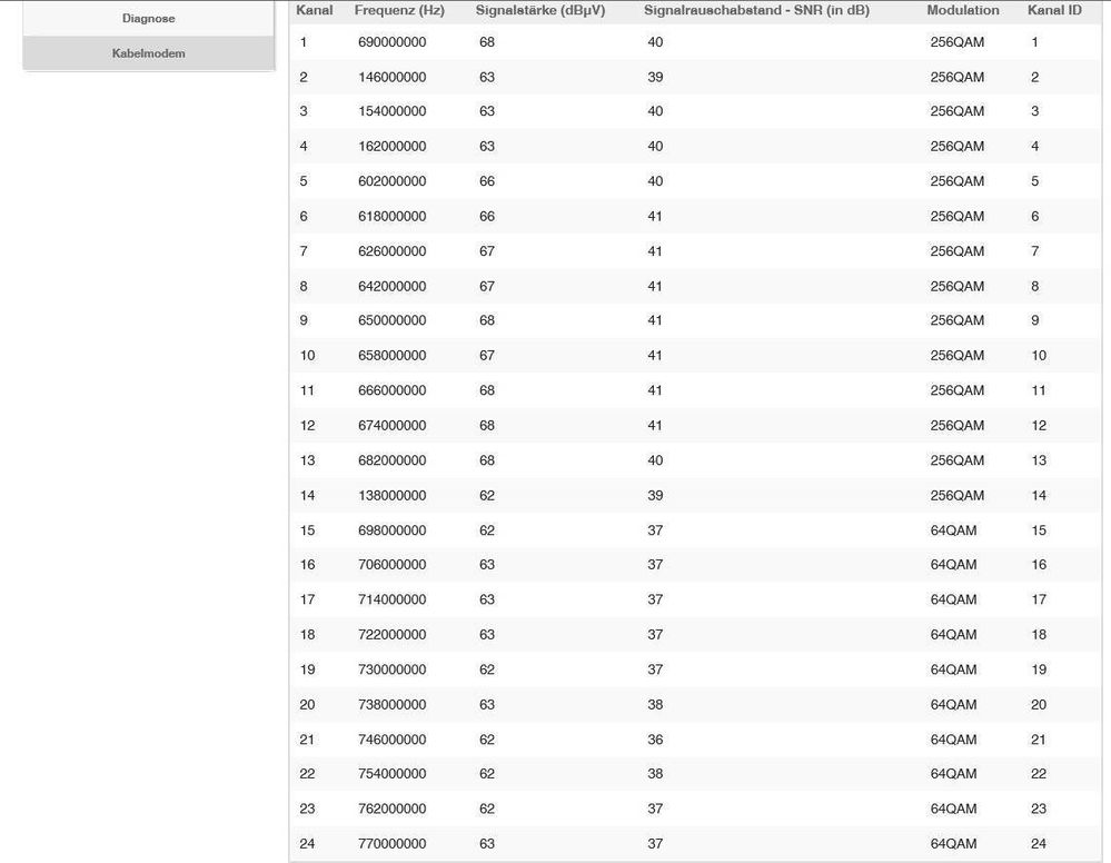

Habe hier zwei Bilder mit Werten.
Die Fehler sind innerhalb von 25 Minuten doch schon hoch, für mein Gefühl.
Hatte auch zeitweise nur 2 Uploadkanäle.
Habe dann neu verbinden lassen.

am 03.07.2020 10:26
Hi kh-w,
ja, finde ich auch. Schließ mal bitte das Leihgerät an, damit wir den Anschluss prüfen können.

am 06.07.2020 10:47
Hallo Marco,
es geht viel besser aber mit einigen Schwankungen, heute ist auch wieder einer der Fehler-Kanäle wieder da.
Habe das Leigerät jetzt angeschlossen.
Wie lange dauert es?
Telefon habe ich nicht umgebaut, funktioniert also jetzt nicht.
Gruß
kh
am 06.07.2020 11:00
Hallo Jens,
hier werte von der Kabelbox.
Gibt auch jede Menge Fehler in kurzer Zeit.
Gruß
kh
am 06.07.2020 13:48
Hi kh-w,
den fehlerhaften Upstream sehe ich auch. Das sollte man genauer anschauen. Wärst Du mit einem Techniker einverstanden?
