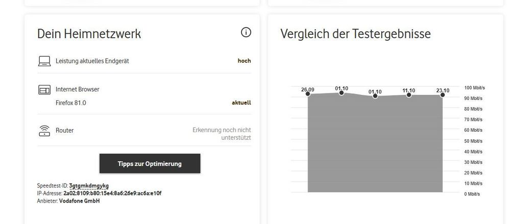

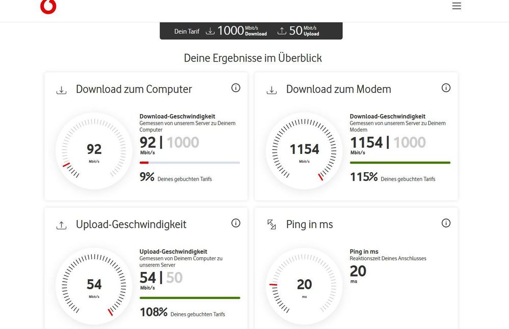

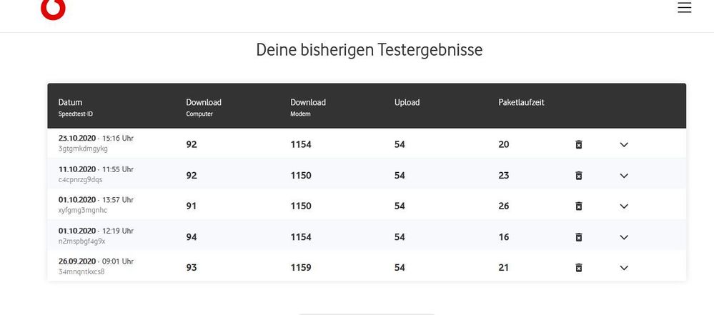

Ich habe seit etwa einem halben Jahr den Tarif 1Gb. Die Downloadgeschwindigkeit liegt  direkt am Router zwischen 90 und 120 Mbit/s . Ich habe zu meheren Tageszeiten gemessen. Als Router habe ich den AVM 6591 Kabel. Lan Kabel wurde auch schon gewechselt. Ohne Erfolg.
Ping und Upload sind in Ordnung Ping 17   Upload 54 Mbit.
Im Moment bin ich etwas ratlos.

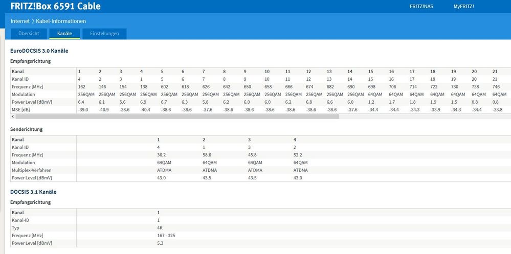

poste einmal die Signalpegel als Screenshot (FritzBox): http://192.168.178.1
Internet anklicken > Kabelinformationen > Kanäle: Sende und Empfangsrichtung diese
Werte.

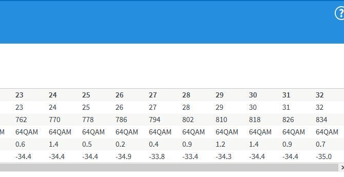

Fehlen noch die restlichen Downloadkanäle, wen du nach rechts scrollst findest du die Kanäle 23- 33.

Die Werte sind alle im grünen Bereich, was du einmal testen könntest wäre das Programm TCP-Optimizer, ansonsten warte bitte bis sich ein VF-Mod in deinem Beitrag meldet um deinen Anschluss zu prüfen.

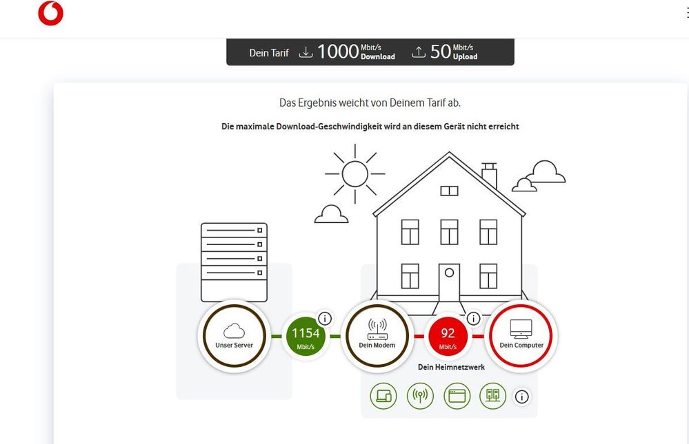

das sieht so als, als ob der Ethernet-Adapter vom Rechner nur mit max. 100Mbit/s (Fast Ethernet) und nicht mit 1GBit/s (Gigabit Ethernet) läuft. Kannst Du das bitte in den Netzwerkeinstellungen überprüfen?
