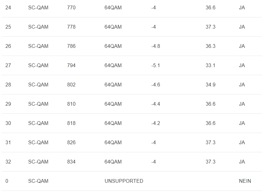

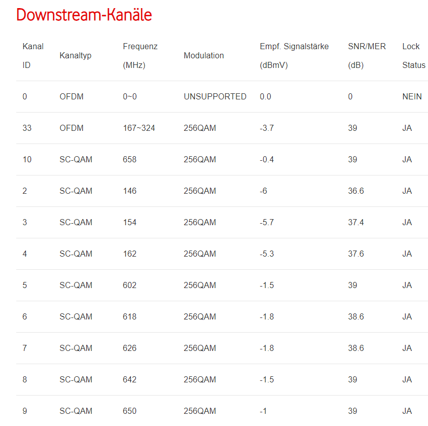

ich habe seit 12.3.2020 den Vodafone CalbeMax 1000 Tarif.

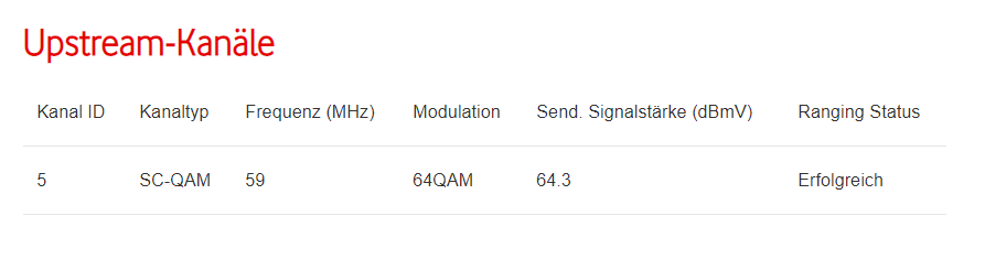

Allerdings habe ich einen maximalen Upload von 15-20Mbit/s.
Ich habe mir nun mal den Docsis Status des Arris tg3442de angeschaut. Dieser läuft im Bridge-Modus.
Ich habe nur einen Upload Kanal. Das ist doch nicht normal oder?
Beim Download stehen die vollen 32 Kanälge zur Verfügung.
Bei meinem vorherigen Tarif hatte ich 4 Upload Kanäle. Was kann hier getan werden? An der Installation hat sich nichts geändert.

Ist auch kein Wunder, der dBmV Wert von 64,3 ist viel zu hoch, darum fehlen die anderen 3.
Gruß Kurt

die Verstärkung für den Rückkanal ist viel zu niedrig. Ein Wunder, dass du überhaput noch "Online" bist ![]()
Melde bitte diesbezüglich eine Störung bei der technischen Hotline. Es muss dann ein Techniker vorbeikommen und den Anschluss neu einpegeln bzw. die Ursache für die hohe Dämpfung im Rückweg finden.
