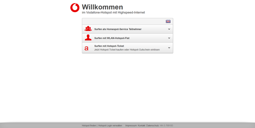

Ich habe mir gestern zum testen mal ein Hotspot-Wochenticket gekauft. Gutschein eingelöst, Nutzung am Laptop/Win10 vorgesehen. Von sofort Online gehen aber weit entfernt ...
Immer wieder auf die Startseite Surfen startseite.PNG mit ..., Surfen mit ... oder Gutschein/Ticket kaufen/einlösen. Wie diese Seite aussehen muss konnte ich als Erstling ja schlecht wissen.
Die ersten beiden Varianten Surfen als Homespot-Service Teilnehmer  +  Surfen mit WLAN-Hotspot-Flat (beides je nochmals unterteilt in Kundenportal Login und Hotspot Login) waren schon zum verzweifeln. Anmelden zum einfachen Login oder so ...
Meine Vodafone Kundenportal Login Daten waren unbekannt - der Zusammenhang war mir eh unlogisch.
oder
Hotspot-Login. Ok, habe ich mich ja auch gerade erst registriert, klappt sicher.
Falsch gedacht, Daten unbekannt! Hä ...? Jetzt weiss ich - das war nur für den Hotspot Ticketshop.

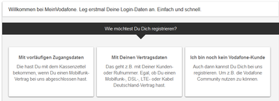

Angeboten wird letztlich die Möglichkeit einer erneuten Registrierung im Kundenportal ...  Nur mit welchen Daten?
Letztlich noch dritte Variante. Gutschein einlösen/was ja schon passiert war ===> Meldung bereits eingelöst, weitere Möglichkeiten ===> Ticket kaufen, das ich ja eigentlich bereits schon hatte.
Nach Browsercheck, Blocker- und Firewalleinstellungen ... nix Online mit diesem Ticket. Nur die berühmte Startseite.

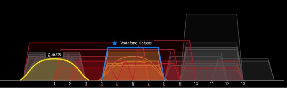

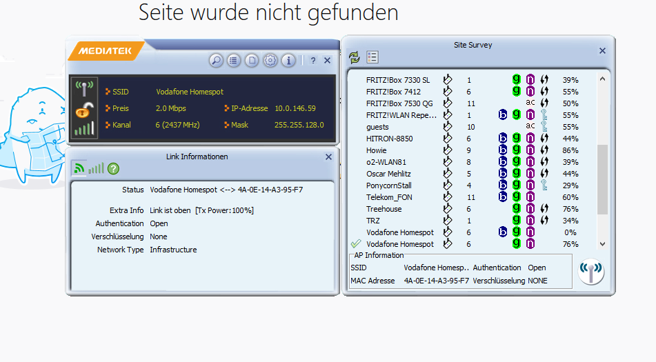

Zum Stick gehört ein Tool - Mediatek - mit welchem alle SSID's angezeigt werden.  Schon mal einige mehr als im Win10 eigenen. Da gibts nur je einmal Home- und Hotspot zur Auswahl.
Beim manuellen verbinden wählte ich den SSID mit besten Empfang. Eigentlich logisch. Nur wechselte die Stärke, Kanal, Geschwindigkeit ständig. Manchmal statt 8 auch nur 2 zur Wahl.
Trotz IP Adresse nicht Online, nur Startseite ...
Nachdem ich zum x-ten Male Adapter und gesamtes Netzwerk zurück gesetzt habe ...

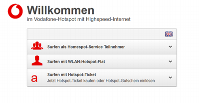

Heureka - auf der beliebten Startseite eine Veränderung! Unten eine Hotspot ID. Hatte gelesen dass es das gibt, aber noch nicht da gesehen und in der Taskleiste wirklich das Symbol für Internet!!!
Nur leider nicht dauerhaft. Kurzer Schauer mit langer Trockenperiode, aber mit der Gewissheit dass es ja gehen muss. Klappte auch noch mehrmals, nur nie von Dauer - meine Nerven nahe dem GAU.
Irgendwann ist mir aufgefallen, dass bei b/g/n Verbindungen Internet scheinbar geht, bei g/n nicht. Problem: wenn ich b/g/n wählte sank die Übertragung von z.B. 65 Mbps immer sehr schnell auf den Tiefstwert von 1 Mbps und/oder wechselte sofort auf g/n Verbindung - mit der ja kein Internet möglich ist. Ich vermute das passierte tlw. so schnell, dass das System gar nicht die Chance hatte die MAC Adresse zu prüfen und eine stabile Verbindung zu erstellen.
In  der Win10 Verbindungs-App wird einfach die Stärkste SSID gewählt vermute ich mal. Da kann ich nicht mal sehen wie (b/g/n oder g/n) verbunden wird oder ist.
Merkwürdigerweise läuft es jetzt schon seit Stunden (Mitternacht - 8:00). Tageszeitabhängig? Keine Kapazität oder Drosselung? Stabile Verbindung und ab ca. 4:00 auch langsam steigende/fallende Übertragung auf derzeit 75 Mbps aber nicht mehr 1Mbps. Sogar auf der Startseite steht jetzt dass ich Online bin.
