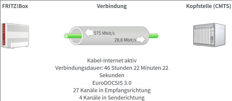

  • Seit dem Wechsel werkelt hier die "Fritz!Box 6591 Cable" (Leih-Geraet)

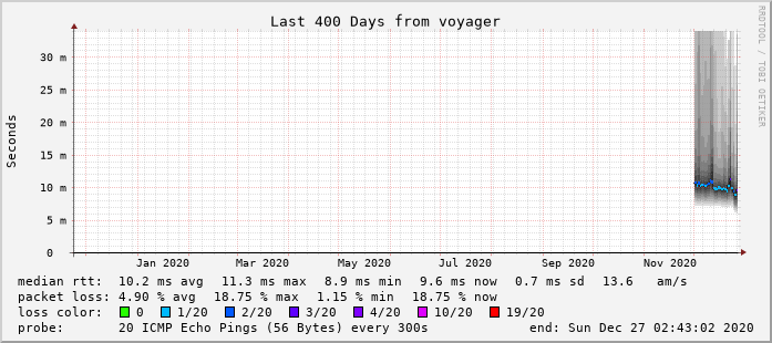

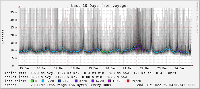

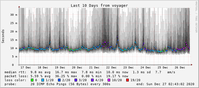

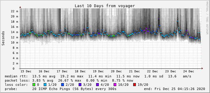

aktuelle Screenshots von meiner SmokePing-Instanz:
ICMP echo Ping auf den google public DNS 8.8.8.8
Die Graphen fuer weitere Targets (Cloudflare DNS, eigene gehostete Server, ...) sehen allesamt sehr aehnlich aus, da erspare ich mir nun den Upload der Bilder...
Was mich stutzig macht, sind die Graphen fuer meinen (bis gestern seit Wochen gleichen) first hop "ip588628fe.dynamic.kabel-deutschland.de" (mittlerweile ip5b4330fe.dynamic.kabel-deutschland.de):

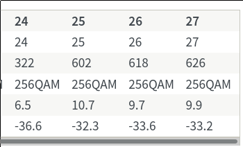

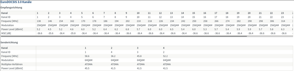

Lade dazu noch einen Screenshot von den Signalwerten hoch.
Diese findest Du in der Benutzeroberfläche Deines Kabelrouters
über 192.168.0.1 bzw. über 192.168.178.1 bei der Fritzbox.
Gerne:

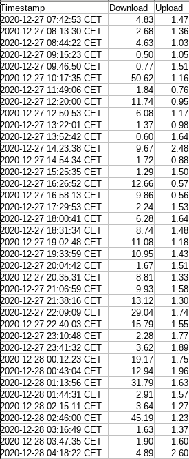

Um das noch nachzureichen: etwa 1 Tag speedtest.net-Ergebnisse (Download+Upload in Mbit/s (nicht MByte/s )). Pause nach jeder Messung 30 Minuten (wo Messungen fehlen, war zwischenzeitlich schlichtweg nichtmal die Serverliste von speedtest.net zu beziehen, oder es gab einen timeout). Wenn benoetigt gerne auch als CSV mit detaillierteren Infos (Server etc).
Edit: Mbit/s verdeutlicht ^^
