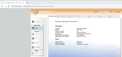

Hallo
Ich habe genau das gleiche Problem, seit Freitag morgen (ab ca. 06:30 morgens) habe ich (Raum Neu-Ulm) ebenfalls Verbindungsprobleme.Ich habe ebenfalls ein Hitron Kabelmodem.
Laut den Verbindungsdaten ist alles okay, ich bekomme eine IPv6 Adresse, aber keine IPv4 Adresse. Da Vodafone aber DS Lite verwendet ist das normal:

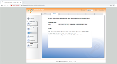

Wenn ich nun aber vom Router aus versuche eine IPv6 Adresse zu Pingen dann schlägt das fehl.
Ich habe das mit diversen IPv6 Adressen versucht, unter anderem auch der IP der DNS Server von Vodaphone, die innerhalb der Routerkonfiguraiton angezeigt wurden:
Gestern abend war ich noch vereinzelt in der Lage Pings abzusetzen, dabei hatte ich etwa eine Erfolgsquote von ca. 25%, größere Datenpakete gingen aber nicht durch. Inzwischen ist die Verbindung vollständig weg.
