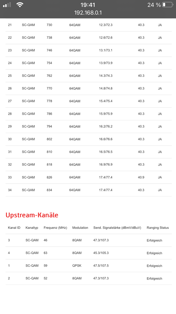

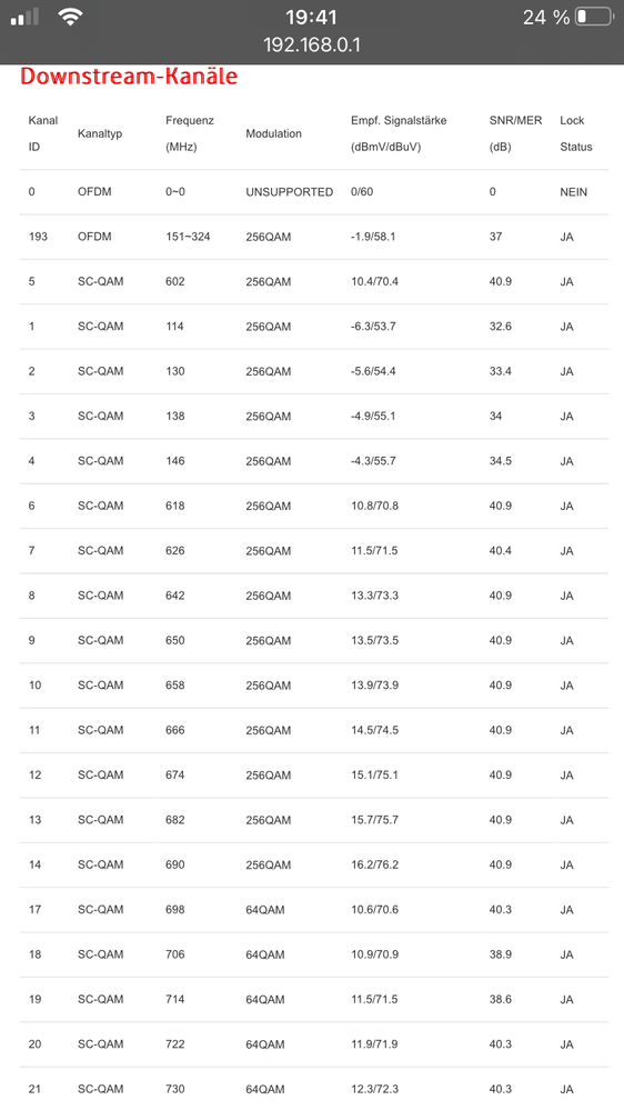

Ich hoffe die screenshots vom Handy reichen. Gerade hat sie übrigens zum 3. mal heute neugestartet -.-
Jo da ist ein rueckwegstoerer aktiv, wie oben vermutet , schnellere Hilfe gibt es per Hotline
Danke für die Info, dann werde ich morgen früh gleich mal anrufen.
Rein Interessehalber, woran erkennst du das Problem an den Werten?
Die storungs Hotline ist 24h zu erreichen.
An deinen upload Werten. Die 4 Kanäle sind  teils bei psk bzw 8qam. Da muss min qam 32 stehen besser 64

Ich denke nicht, wirste ja dann aber wahrscheinlich auch selber festellen. .. Deine download Signalstärke ist auch etwas zu hoch..
Jetzt bin ich verwirrt.
Ich habe gerade eine SMS von vodafone bekommen mit einem link zu einem Störungsticket und da steht das ein externer Dienstleister beauftragt wurde und dieser sich mit mir in Verbindung setzen wird
Bei deinen Werten ist das unumgänglich.
