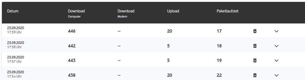

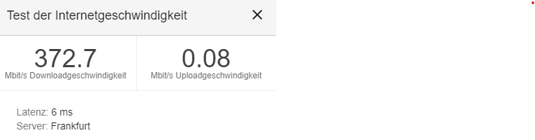

ich habe in den letzten Wochen - seit Vodafone Unity Media übernommen hat - immer wieder Schwierigkeiten mit meiner Leitung. Zunächst nur vereinzelt, doch in den letzten 1-2 Tagen gehäuft. Gerade in Zeiten von Home Office und Video Calls nicht wirklich angenehm.
Der Upload bricht dabei von jetzt auf gleich komplett weg. Ich kann jetzt einen Speedtest machen und habe 18 mbit/s Upload und zwei Minuten später dann 2-3 mbit/s. Oftmals nur zu beheben, indem ich den Router vom Strom trenne.

  • Hier sieht man die Schwankungen und im oberen Bild das absolute Extrem. Wie gesagt werde ich dann aus allem rausgeschmissen (Online Games, Zoom Meetings etc.) oder habe sekundenlange Lags, wenn es denn doch irgendwie weitergeht, was selten der Fall ist.

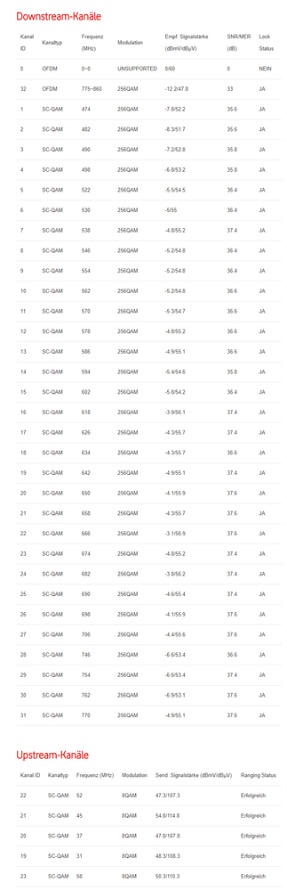

Das wichtigste haste vergessen, die signalwerte
Hi, danke für die Antwort schon einmal. Gerade war auch der Downloadspeed zwischenzeitlich mal auf 1,X weggesackt.
Wo finde ich die Werte genau im Interface der Vodafone Station? Unter "DOCSIS Status"?
Wenn ja, dann sind sie hier:
Mit 8qam kann da auch nicht viel passieren. Rueckwegstoerer aktiv
