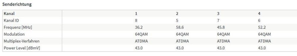

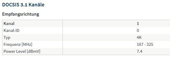

Moin. Das mit dem PC kann wohl nicht sein, da in meinem Netz insgesamt 6 Windows 10 PCs, 6 Raspberry und mehrere Samrtphones genutzt werden, und das Problem an allen Geräten auftritt. Durch etliche iPerf Messungen (PC <-> PC, PC -> Fritzbox) kenne ich die Performance der einzelnen Rechner ziemlich gut. Und soweit ich das beurteilen kann, sollte das Problem nicht an den Rechnern liegen: ein und derselbe PC erreicht mal 250 Mb/s Download und einige Stunden später über 900 Mb/s. Übrigens steigt der Speedtest auch schon mal aus, weil die Verbindung zusammenbricht ...
Hier die Kanaldaten, die meiner Meinung nach ok sind:

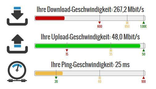

So sieht ein typisches Testergebnis bei mir aus:
Wie gesagt, es ist ein Red Internet & Phone 1000 mit FB 6591 Cable!
