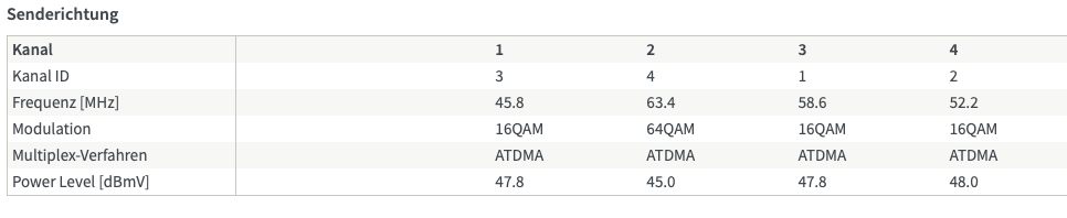

Der Techniker war da und intern im Haus ist alles sauber und korrekt was Kabel und Pegel angeht. Das Problem liegt am Rückkanal der nur auf 16QAM arbeitet. Der Techniker wollte telefonisch ein Stärungs-Ticket über die Techniker-Hotline anfordern. Es ist unglaublich: Die Techniker vor Ort müssen auch in die Warteschleife, der wartete hier bei mit jetzt 1h und konnte immer noch keinen bei VF erreichen, nur in der Warteschleife. Er muss das Ticket jetzt schriftlich eintragen. Das kann nicht wahr sein, dass VF die Techniker hängen lässt unglaublich !!! Auch ist bekannt das die FRITZ!Box 6591 erhebliche SW mit sich bringt. Da bin ich mal gespannt wann das ganze wieder läuft

2) Montag 21.09.2020 Störungshotline tel kontaktiert, Ticket eröffnet, Taggleicher Technikertermin. Techniker prüfte alles innerhalb der Anlage im Objekt mit dem Ergebnis, dass Problem liegt am Rückkanal und nicht im Objekt. Problem ist dass die 4 Kanäle in Senderichtung nicht immer 64QAM haben sondern mal 16 mal 4, etc. Techniker meldete dies an NE3. Während seiner Anwesenheit konnte er die o.g. Trennung der Internetverbindung selbst miterleben.

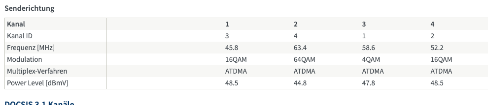

7) Seit heute 27.9.2020 seit 07:00 Uhr stündliche Ausfälle der Internetverbindung mit den bereits o.g. Ereignismeldungen. 2 Kanäle in Senderichtung mit QAM4.

Am Sonntag endlich das Ticket gestartet mit der Aussage, dass es eine Netzstörung gibt und ein Termin damit nicht mehr nötig ist. Es blieb stabil und ich hatte die Hoffnung, dass es nun behoben ist. Seit Sonntag keine Ausfälle mehr. Doch die Hoffnung wurde heute wieder begraben. Vor 5 Minuten einen Blick auf die Ereignisse der Fritz!Box. Heute Nacht ca. 03:00 Uhr wieder ein Neustart....schade ich war der Hoffnung es "hält"...

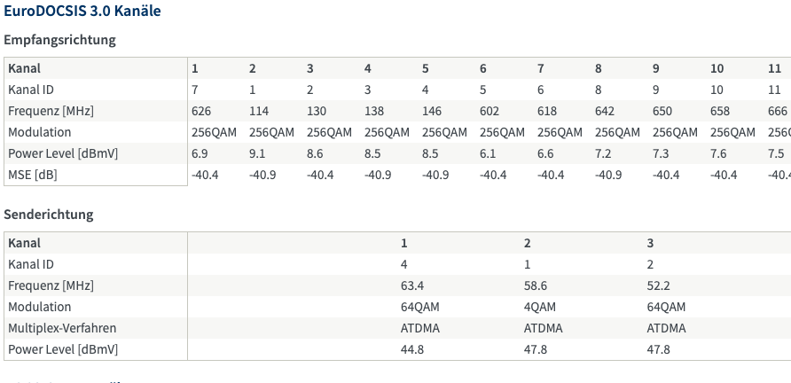

Meine Fritz!Box jedoch sagt mir direkt nach geschlossenem Ticket: 3 Sendekanäle auf 16QAM und 1 Sendekanal auf 64 QAM. UL 40 MBit. Soll mir das als Erledigung der Störung "verkauft" werden? Am 29.09.2020 um 03:46 war der letzte Ausfall der bis heute stabil geblieben ist (Gott sei Dank) doch ich hätte schon gerne volle Leistung mit sauberen Sendekanälen.

...einfach eine lustige Truppe bei VF. Ich erhielt einen Anruf, dass ein neues Ticket eröffnet werden soll. Die Dame wusste nicht einmal was für einen Internet Vertrag ich habe. O-Ton: "40MBit ist doch Super bei einem Vertrag mit UL 25"...Frustrierte Smiley - ich musste ihr dann mitteilen, dass ich doch schon länger UL 50 habe. Dann fing Sie damit an ob ich eine TV Störung habe Smiley (wütend)...."nachdem ich Sie dann weiter aufgeklärt habe, dass ich doch gerne 4x QAM 64 möchte und kein "TuttiFrutti" war Sie völlig überfordert "QAM was?" - ich sollte mal mein LAN Kabel prüfen. Ich meine mich zu erinnern, dass der externe Techniker welcher hier war festgestellt hat, dass die Störung extern vorliegt. Auch VF selbst bestätigte das in dem Ticket...jetzt auf einmal liegt es am LAN Kabel. Sie müsste mir jetzt eine Mail schicken in der beschrieben ist wie ich im Haus evtl. Störer beseitigen kann.....Hallo? Hier im Haus ist doch alles okay sagte doch euer Techniker...dann wusste Sie nicht mehr weiter und beendete das Gespräch mit dem Satz: Ich schicke Ihnen jetzt die E-Mail...lesen sie die einfach...Ciao....und Schwupps ging ein Kanal au 4QAMm 😉
