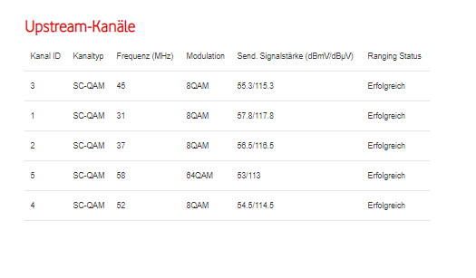

vor 3 Tagen hat ein Techniker unseren Anschluss aktiviert. Seit gestern Nachmittag schwankt die Internetverbindung sehr stark. Aus der installierten Vodafone Station habe ich folgende Werte ausgelesen, vielleicht kann jemand helfen. Vielen Dank schon mal.

Hallo Ida,
vielen Dank für deine Rückmeldung. Habe mit der Störungshotline gesprochen, dein Kollege hat mir auch erklärt ich solle von 2,4 Ghz bei Wlan auf 5,0 Ghz gehen da bei uns eine große Auslastung bestehe. Habe dies auch getan, an den Modemwerten hat dies jedoch nicht viel geändert. 4 von 5 Kanälen laufen auf 8 QAM und einer auf 64 QAM wie dem Bild zu entnehmen ist. Internet läuft zumindest seit dem Anruf normal. Muss man sich wegen der Werte gedanken machen? Ihr Kollege meinte die Werte wären alle im normalen Bereich. Jedoch hatte ich vorab den Störungshelfer genutzt, und dieser meinte die Werte würden abweichen.

Es gibt keinen Zusammenhang zwischen WLAN-Einstellungen und Kabelwerten.
Bei Vodafone-West wäre ein Technikerbesuch bei Signalwerten deutlich über 50 dringend angebracht.

Zumindest zum Zeitpunkt als diese Werte erfasst wurden, ist der Sendepegel im Rückweg nahezu am Anschlag. Könnte ein Rückwegstörer sein, aber schon ein lockerer Stecker in der Verkabelung reicht dafür. Wenn diese Werte um 115 dB immer wieder auftreten, muss ein Techniker einmessen.

Ok,
vielen Dank für eure Antworten. Also doch wieder eine Störung aufgeben? Im Moment geht es eigentlich. Ich stelle mal alle Werte von jetzt direkt online. Habe kam Ahnung von Kabel Internet. Vielen Dank für eure Hilfe

Der signal Pegel der upload Kanäle ist viel zu hoch und qam8 ist auch nicht optimal.. Ja Störung müsste melden
