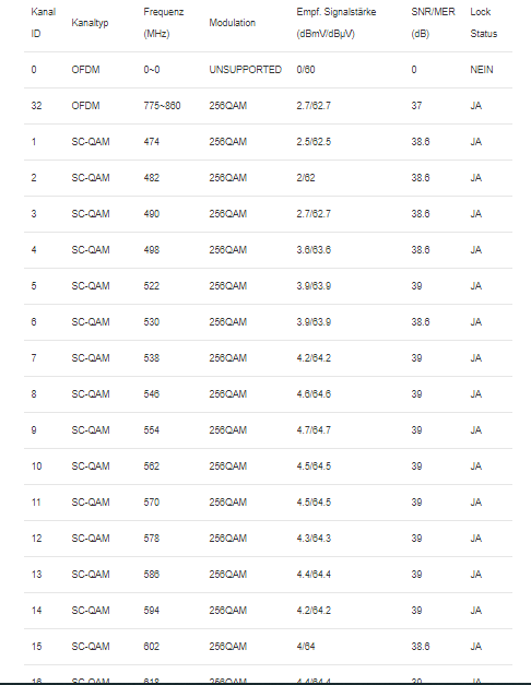

vor 3 Tagen hat ein Techniker unseren Anschluss aktiviert. Seit gestern Nachmittag schwankt die Internetverbindung sehr stark. Aus der installierten Vodafone Station habe ich folgende Werte ausgelesen, vielleicht kann jemand helfen. Vielen Dank schon mal.werte.PNGwerte1.PNG

Welche Leitung haste denn? Ein upload Kanal ist mit qam8 relativ niedrig. Aber da sollten keine Probleme auftreten.
Trenn die Vodafone Station sonst mal vom. Strom für 1minute.

Die 31 DS Kanäle sind alle in Ordnung. So wie mir das ausschaut, liegt bei dir ein Rückwegstörer vor. Beobachte mal die 5 US Kanäle, ob da auch andere nicht ständig auf QAM64 laufen.

Nur kann es da durch auch zu den Verbindungsabbrüchen kommen?
VG
Ja das ist der meiste Grund dafür
Ok, vielen Dank.
Im Moment läuft es wieder recht stabil, mal sehen ob das so bleibt. Wenn nicht werde ich wohl mal eine Störung melden müssen.
hatte jetzt eben einen Internet Zusammenbruch von 5 Minuten.  Die Zahlen beim Upstream sind auch jetzt alle auf 8 QAM gesunken. Müsste sich vielleicht doch mal ein Mod anschauen.
