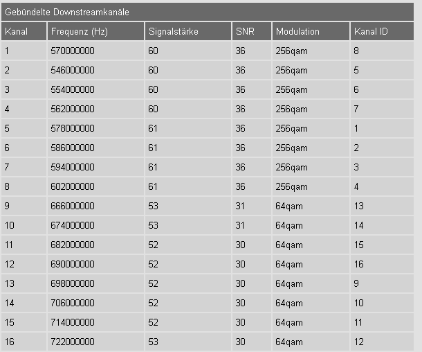

Kannst du die Signalpegel des Router`s einmal als Screenshot posten, Benutzeroberfläche öffnen: http://kabel.box
Kabelmodem >Verbindungen diese Werte posten (Down und Upstream).

Downstream.pngUpstream.png@Gelöschter User

@Florian_K
Du hast nur einen Upstreamkanal und hier ist die Signalstärke zu hoch, melde eine Störung bei der Technischen Hotline.

Es ist ein Techniker gekommen der die Signalstärke gemessen hat.
Es kam raus dass alles in Ordnung ist. Ich habe aber nach wie vor nur einen Upstreamkanal der eine zu hohe Signalstärke hat und Ausfälle hätte ich auch schon wieder . Es hat also nichts gebracht .

Danke für die Daten. Aktuell sind am Anschluss alle Up- und Downstreams vorhanden und die Werte sehen gut aus. Kommt es denn weiterhin zu Abbrüchen bzw. Ausfällen?
