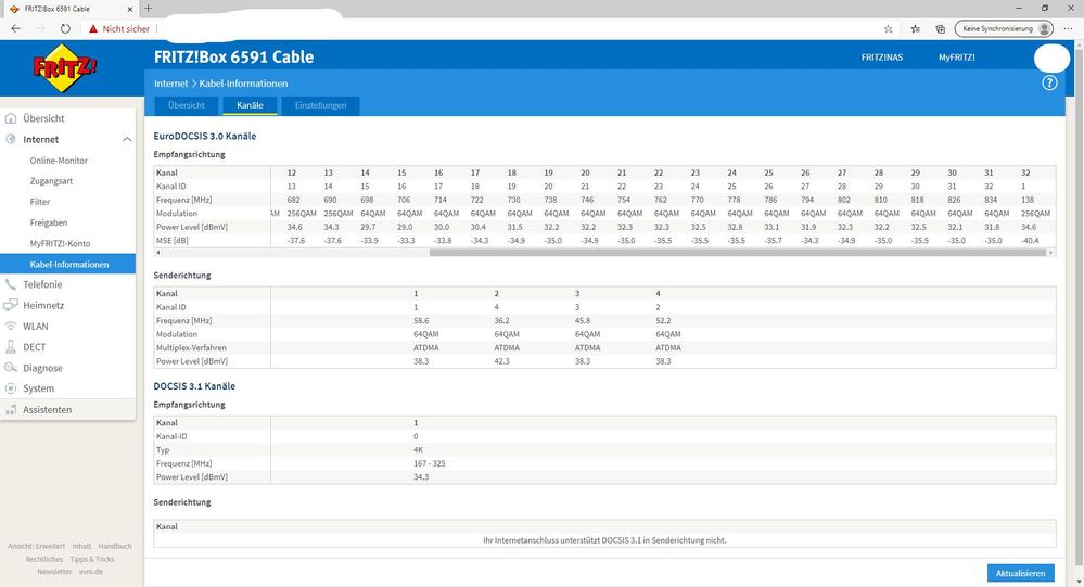

poste einmal die Signalpegel als Screenshot (FritzBox): http://192.168.178.1
Internet anklicken > Kabelinformationen > Kanäle: Sende und Empfangsrichtung diese
Werte.

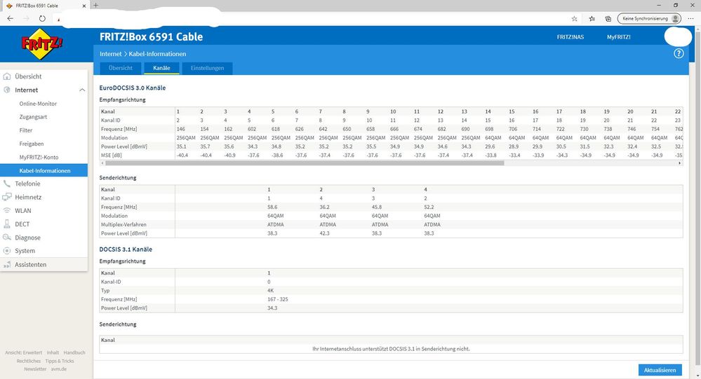

Hallo @Gelöschter User ,
zack, war die Box eben wieder erreichbar...
Hier die Screenshots von den Kanälen, ich hoffe, das hilft weiter.
Grüße

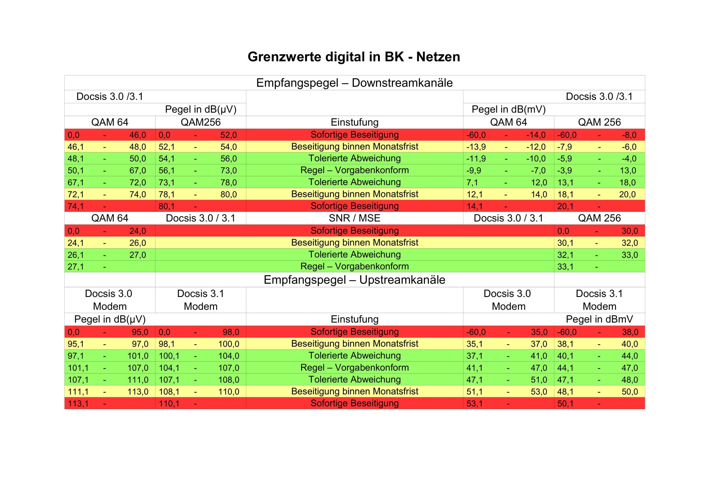

@aloisp
Die Power Level der FB sind außer Tolerant (siehe Anhang), hier müsste ein Techniker vor Ort den Anschluß überprüfen und neu einpegeln.
