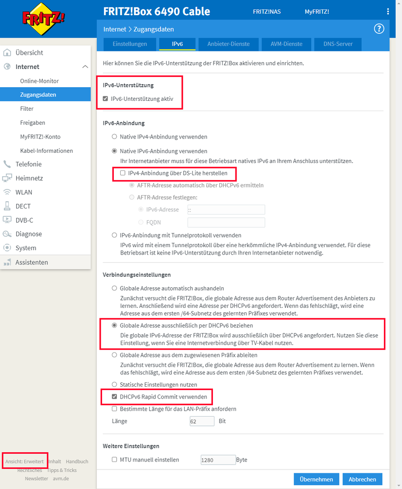

Einen Werksreset habe ich nicht gemacht, allerdings hat eine andere Einstellung zur Lösung des Problems geführt.
Man muss bei der Fritzbox unten Links die erweiterte Ansicht aktivieren und dann unter Internet > Zugangsdaten > IPv6 folgende Optionen einstellen:
fritz.box_.pngNach einem Neustart der FritzBox hatte ich eine IPv4-Adresse und die Servererstellung funktioniert wieder 🙂
