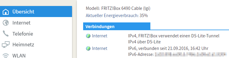

Ich habe eine Frage zu dem 200MB Vertrag von Kabel Deutschland. In dem 100MB Vertrag kann man eine feste IPv4 zu buchen, aber warum nicht bei dem 200MB Vertrag? Ist sie schon enthalten und kann irgendwo aktiviert werden. Ich brauche sie dringend für mein SmartHome System für die Portfreischaltung. Wenn ich die Internetseite wieistmeineip.de nutze und versuche, mich mit meiner Router IP über den Port 8123 zu verbinden, kommt eine Meldung, die Beschreibt, dass die Verbindung fehlgeschlagen ist. Ich habe aber den Port 8123 in Meiner FRITZ!Box 6490 freigeschaltet. Vielen Dank für ihre Hilfe

du solltest zuerst prüfen, ob an deinem Anschluss DS-Lite geschalten ist. Dies siehst du auf der Startwebseite der Fritz!Box. Das sieht dann ungefähr so aus:
server-im-heimnetz-ueber-FRITZBox-mit-ds-lite-aus-dem-internet-erreichen-01
Ist dies bei dir der Fall, ist ein Zugriff auf deiin Heimnetzwerk aus dem Internet nur noch via IPv6 möglich. Dazu muss der Netzwerk, aus welchem der Zugriff erfolgen soll, auch IPv6 unterstützen. Im dt. Mobilfunknetz ist dies aktuell nur bei der Dt. Telekom der Fall.
Ansonsten bleibt nur der Wechsel in einen Business Tarif oder ein Einsatz eines Portmappers. Was dies genau ist, ist u. a. hier beschrieben: https://nocksoft.de/tutorials/server-im-heimnetz-ueber-fritzbox-mit-ds-lite-aus-dem-internet-erreich...
