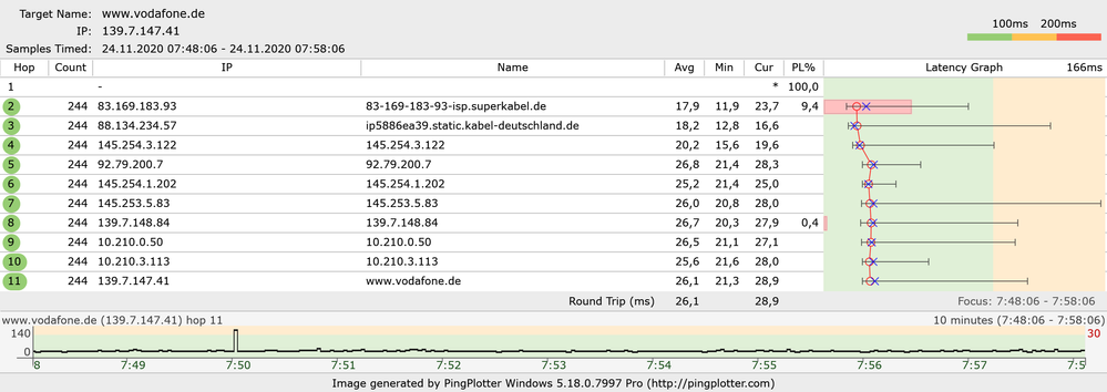

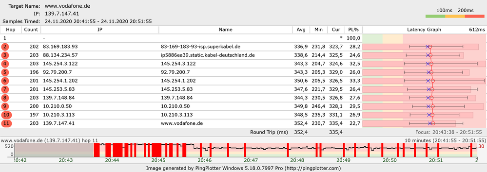

Hier noch Screenshots vom Pingplotter, aufgenommen heute Abend gegen 20:45 Uhr:
Zum Vergleich von heute morgen um 8 Uhr:Pingplot_20201124_morgens_WLAN.png
So sieht die Verbindung jeden Tag aus, das Internet ist so im Grunde unbenutzbar. Ich habe mit der Antwort ein paar Tage gewartet, da nach ein paar Nachfragen aufgrund einer identifizierten Netzstörung ein Ticket eröffnet wurde und ich die Bearbeitung abwarten wollte. Nach einigen Tagen Wartezeit hat sich der Status noch nicht geändert,  bei der Hotline konnte mir leider niemand sagen, wie lange die Behebung erwartungsgemäß dauern wird (ob es sich um Tage, Wochen oder noch mehr handelt).
Mir wurde eine Gutschrift von 30% einer Monatsrechnung angeboten. Das ist zwar ein nettes Entgegenkommen, hilft mir aber leider nicht weiter, da ich momentan von zu Hause arbeiten muss und somit auf das Internet angewiesen bin. Davon abgesehen bin ich eigentlich nicht bereit, überhaupt für eine offensichtlich nicht funktionierende Verbindung zu bezahlen.
Ich bin etwas überrascht, dass überhaupt keine Infos rausgegeben werden und man lediglich hingehalten wird. Vor allem, da dies kein unbekanntes Problem zu sein scheint, das Forum ist voll mit Beiträgen zu diesem Thema.
