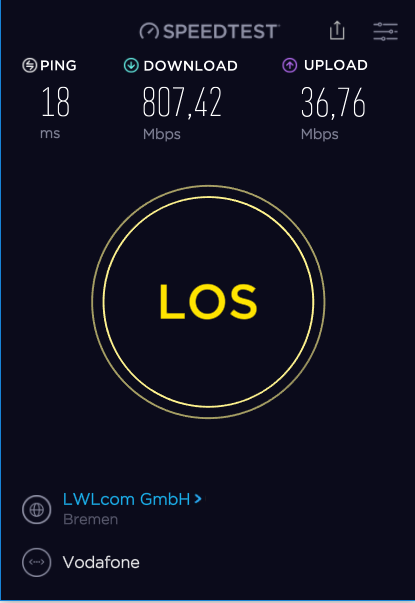

Speedtest laut Ookla

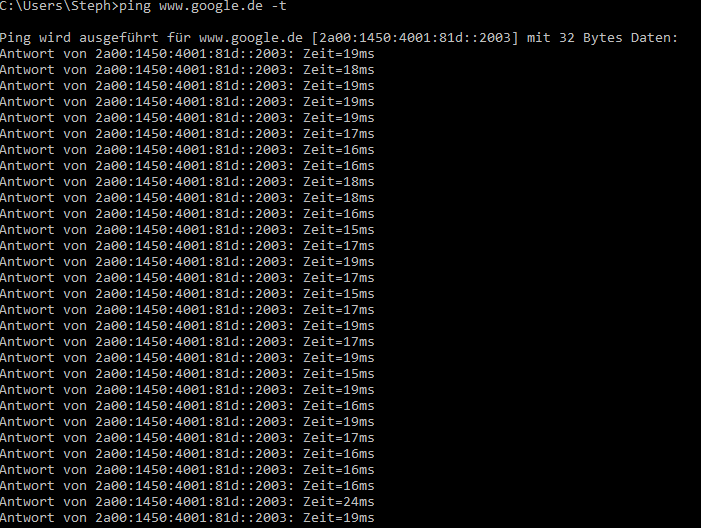

Pingtest zu Google zeigt für mich nichts interessantes.

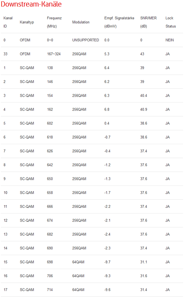

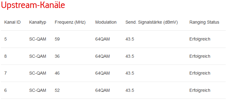

Wie bekomme ich Signalpegel des VF Modems ?
Mylez09

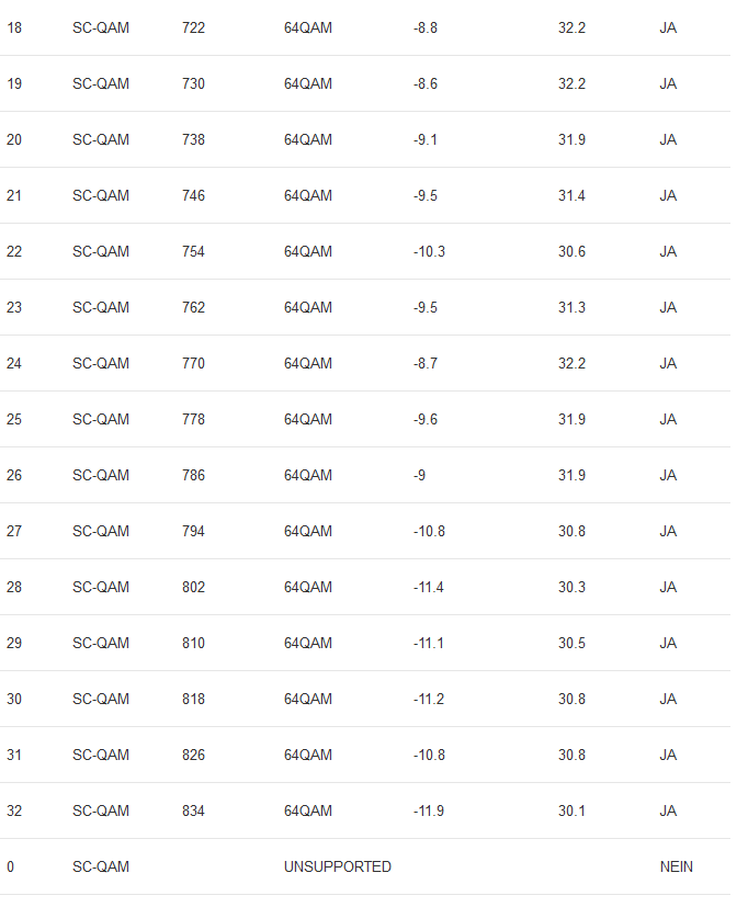

Ist es das hier ?
MausSpot
Giga-Genie
Giga-Genie
Jup das sind die Pegel.
Hat sich das Arris Modem automatisch ein FW Up gezogen, hast du da was bemerkt?
Einmal Werkseinstellung beim Arris herstellen, sind mögliche Fehler in der Router Einstellung weg, was hältst du davon?
SNR scheint in Down und Up ok zu sein. Signale kann ich leider nicht sagen, ob die Werte bei dir ok sind. Hab kein DOCSIS 3.1 Router. Grenzwerte bei DOCSIS 3.0 Routern fallen anscheinend anders aus bezw. andere Grenzwerte für DOCSIS 3.1 Router als für DOCSIS 3.0 Router?
Ich denke ein anderer User aus der Community mit DOCSIS 3.1 Router hat da vieleicht mehr Input zu. Ansonsten weiß das am Ende sicherlich ein VF MA in einer Antwort in deinem Thread, ob die Pegel in der Norm liegen oder nicht?
