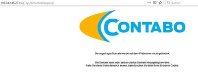

über o2 kommeichdaauchnicht rein.

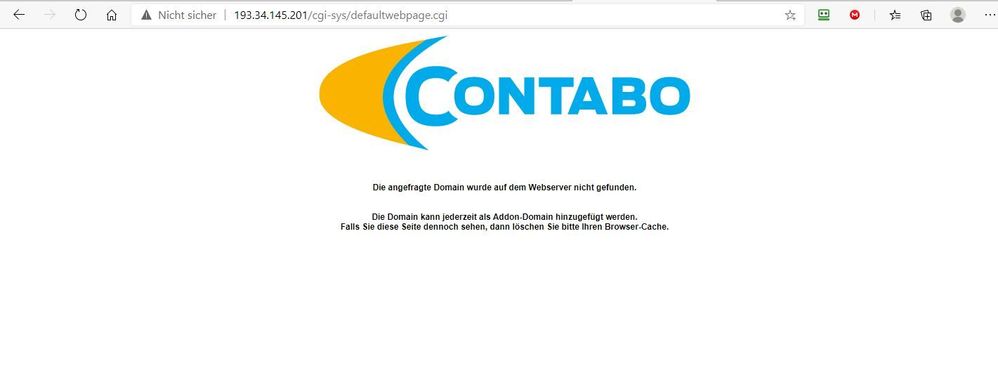

Was ist den das, überhaupt?
Contabo.JPGIch komme auch nicht auf die Homepage:
so kurz noh mal: die contabo-fehlerseite stellt eine erfolgreiche verbindung dar, also bei euch ist alles OK!
