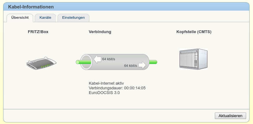

Der Anschluss existiert schon seit fast 10 Jahren, aber bisher immer mit dem orignalen Kabelmodem von KD/Vodafone. Jetzt habe ich eine eigne Fritzbox 6490 dran gehangen aber die Verbindung ist nur 64kbit.
Zur Eingabe der Freischaltung komme ich gar nicht erst, es geht direkt ins Netz aber eben unfassbar langsam.
Kundennummer: ***
Ist der Anschluss in Ordnung? Oder ist das Signal schon zu stark?

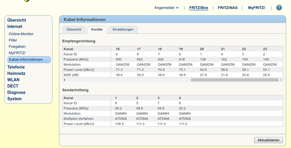

Danke für die Screenshots. Die Box kannst du nicht nutzen, da diese nicht als freies Endgerät vom Hersteller freigegeben wurde. "Freie" FB 6490 besitzen folgende Artikelnummer: 20002778
Versuche den Kauf rückabzuwickeln.
