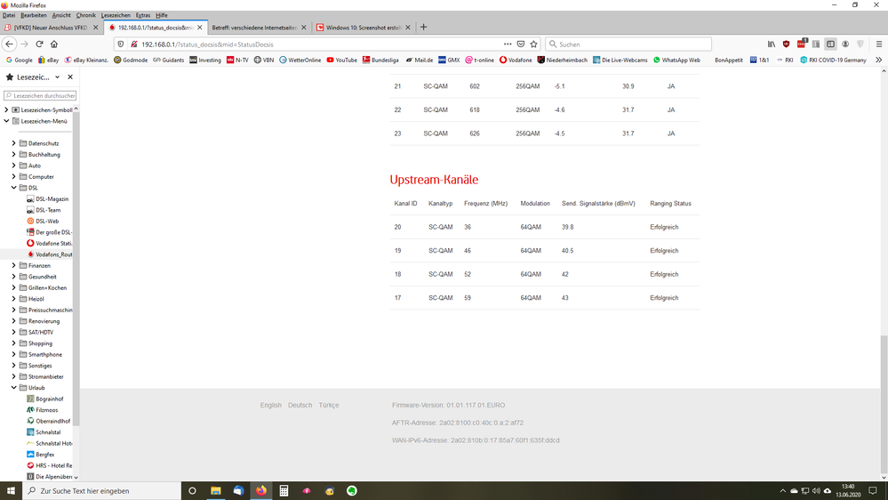

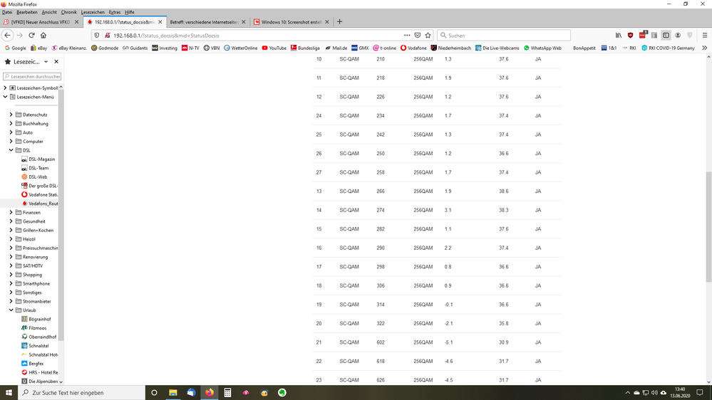

Mach ein foto von den Signal-Werte des Kabelmodems und stelle dieses hier rein.
Dan kan die besser gehlfen werden.
Es kann aber eine zeit dauern bis sich einer meldet.
hier die Werte, hoffe es kann jemand was damit anfangenScreenshot (2).pngScreenshot (3).pngScreenshot (4).png
Na da Bedarf es wohl einen Techniker vor Ort.

Ja,SNR ist zu niedrig, da wird ein Techniker vor Ort fällig.
