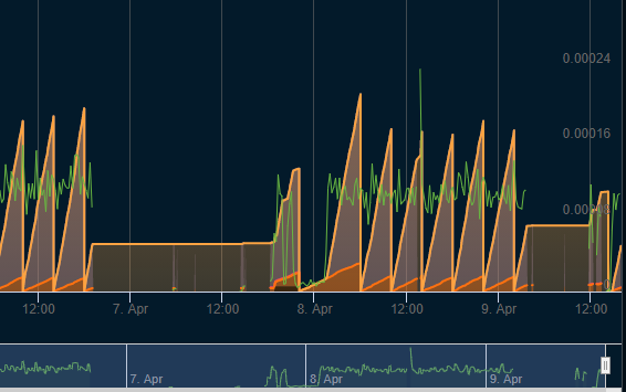

hatt nix gebracht. das problem ist aber noch vielschichtiger, aber anscheinend bekannt. immer wieder bricht die internetverbindung ab, machmal minuten, manchmal stunden. meistens sind die leds am router normal, manchmal blinken sie rot. das problem besteht eigentlich seit dezember, seitdem ich die neue box im 1000mb habe. hier das log nur von heute! kann sich bitte mal ein mod melden? natürlich hatt sich auch heute wieder meine öffentliche ipv4 geändert.

über 30 stunden offline in den letzten2-3 tagen. das kostet mich richtig geld...

das erklärt nicht die ganzen abbrüche und offlinezeiten. 30 stunden offline in 50 stunden, kann ja nicht normal seien. und seit dienstag hatt sich meine ip 5 mal geändert. das ist ja auch nicht normal.
