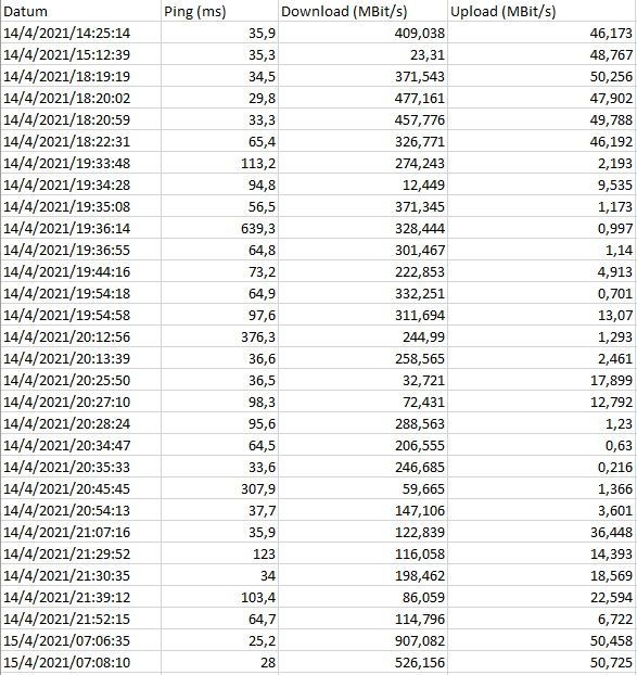

Hallo @ERFD ,
Gestern hatte ich wieder das Problem mit dem viel zu geringen Upload. Ich habe die Werte dokumentiert. Gemessen wurde mit LAN direkt an der VodafoneStation. Ich hoffe das spiegelt sich auch in eurem Monitoring wieder!!!"!
Interessant wird er Upload ab 19:33h. Wie man der Tabelle entnehmen kann, dauert das auf bis ca. 21.55h an.
Die letzten beiden Messungen sind von heute Morgen. Da ist wieder alles ok! Interessanter Weise habe ich heute das allererstemal kurz den Download von 900Mbit gesehen. Wenn die Werte so immer wären, wäre ich mehr als zufrieden!

ERFD
Hallo Alex666,
das Signal schwankt mit der Auslastung der Upstreams am Abend. Laut Historie ist dies aber auch nicht jeden Abend so, sodass dort auch nichts entlastet werden muss im Moment. Die Pegel am Modem sind in Ordnung.
Du kannst Dein Modem jetzt wieder anschließen. Danke für den Test.
Gruß Fred

Hallo @ERFD ,
danke für dein Feedback!
Was heißt das jetzt? Das ich mit einem sporadisch nicht verwendbarem Netz leben muss? Weil Fakt ist, wenn ich zu dem Zeitpunkt ein Onlinemeeting habe, kann ich das nicht nutzen weil die Verbindung ständig abbricht.
