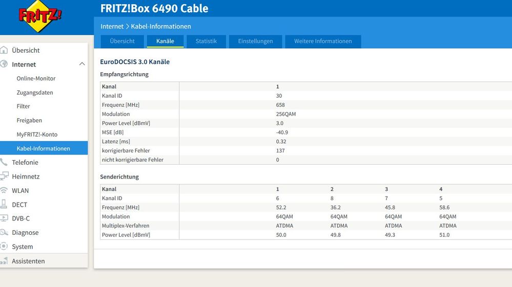

Hallo , ich habe eine Fritzbox 6490 cable nachträglich nach Ablauf des Vertrags zugelegt, und nun habe ich das Problem , dass meine Fritzbox täglich um 0:58 synchronisiert wird . Im Netz finde ich immer wieder ein Fenster in der Fritzbox Oberfläche , wo man die Zeiten für die Synchronisierung eigenständig ändern kann , allerdings gibt es diese Möglichkeit bei mir nicht . Kann mir jemand helfen , bzw. sagen was ich falsch mache ?

Danke für die schnelle Antwort!
Welche Werte muss ich angeben ? Ich kann anscheinend keine Screenshots einfügen sondern muss alles eingeben

Ist das das richtige ?
normal sollten da 24 Kanäle zu sehn sein! Ruf die Hotline an und melde eine Störung, aber nur wenns die VF Fritte ist, bei einer privaten gibts keinen Support!

Ist leider eine private , aber normalerweise kann man doch die Zeit der Synchronisierung ändern , aber ich habe dieses Fenster nicht . Gibt es irgendwie eine andere Einstellungsmöglichkeiten ?
Hi,
wie von seelo2010 schon erwähnt, gibt es im Kabelnetz keine Zwangstrennung und deshalb diesbezüglich keine Einstellmöglichkeiten in der Fritz!Box. Die Trennung wird aufgrund der fehlenden DOCSIS-Kanäle von der CMTS nachts ausgelöst, in der Hoffung, dass die Fritz!Box mehr Kanäle findet. Schließe das Leihgerät von VF KD an und melde dich bei der Hotline. Bei dir muss sich ein Techniker den Anschluss ansehen.
