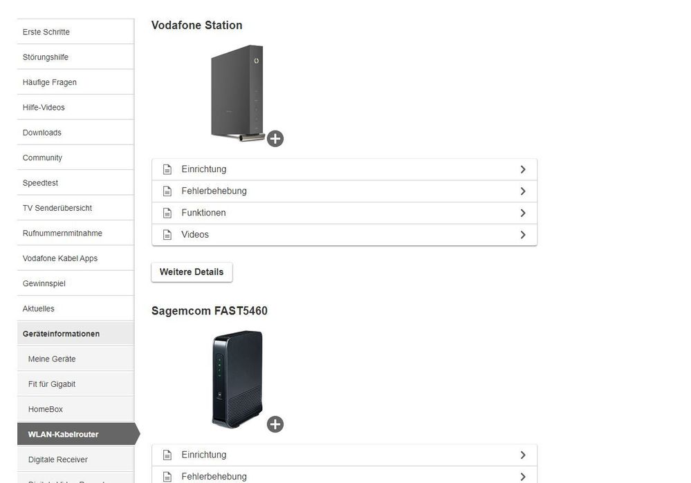

Ich habe das T5460, die Vodafone Staion solle es auch können.
Warum es dir keiner angeboten hat, weiß ich nicht.
Aber eine Eigene Fritzbox mit Exposed-Host-Modus, solllte das machen, was du möchtest.
