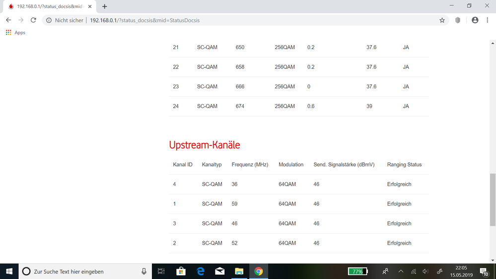

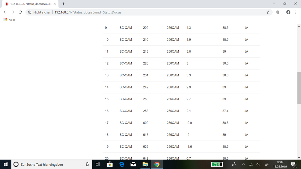

Kann ich dann erst heute Abend machen. Es geht aber leider nur mit dem Handy. Mein Notebook geht ohne Internetverbindung nicht.
seelo2010
Die Pegel sehen soweit gut aus!
