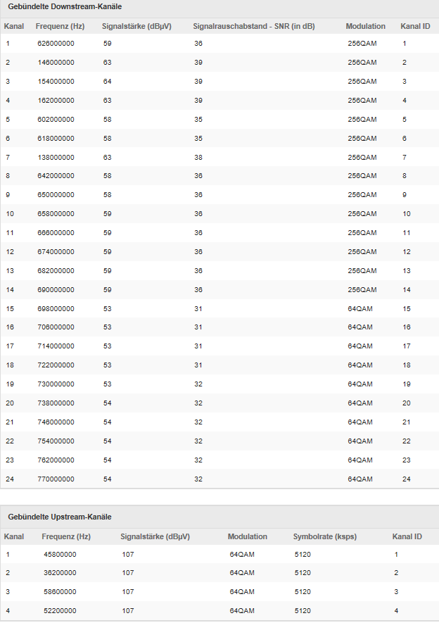

Hey,
ich hoffe mal ihr meint diese Werte.
Sind jetzt gemessen, wenn das Internet funktioniert.

Hi Lunchbo,
die Werte sehen weitestgehend unauffällig. Kannst Du bitte über die Benutzeroberfläche vom Router einen Werksreset / Lieferzustand durchführen und schauen, ab es danach läuft?
